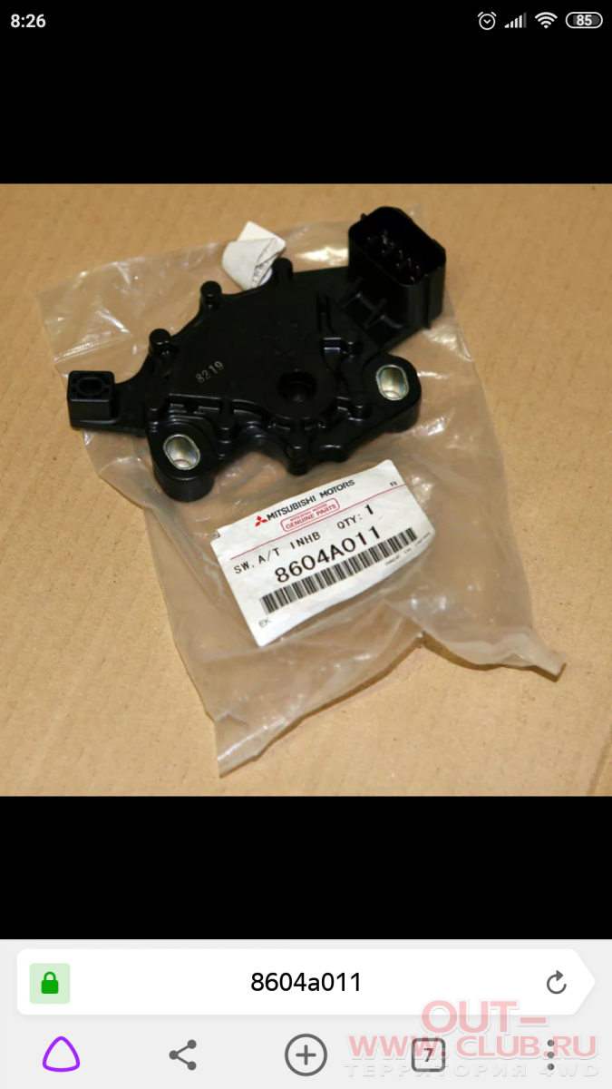

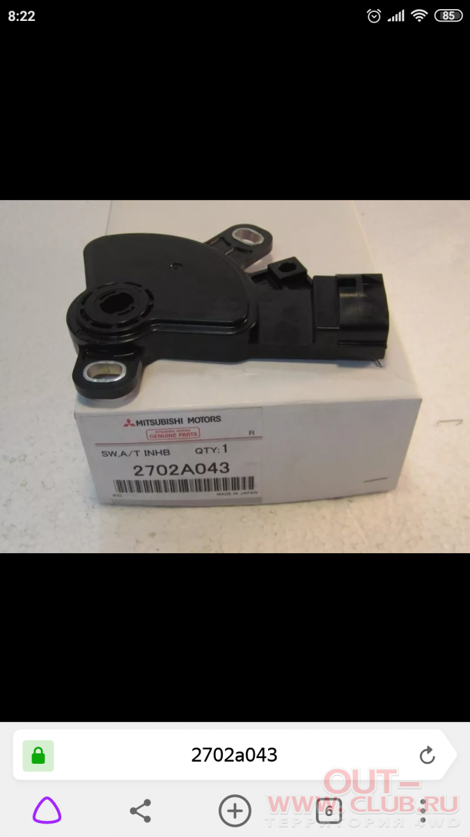

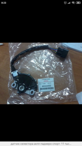

Приветствую! Подскажите датчики АКПП взаимо заменяемые от разных версий аута или Паджеро? На вид одинаковые, а то родного 2702a043 в наличии нигде нет только под заказ!
