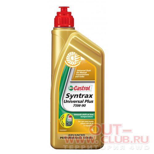

v888v - CASTROL Syntrax Universal Plus синтетическое 75W90
