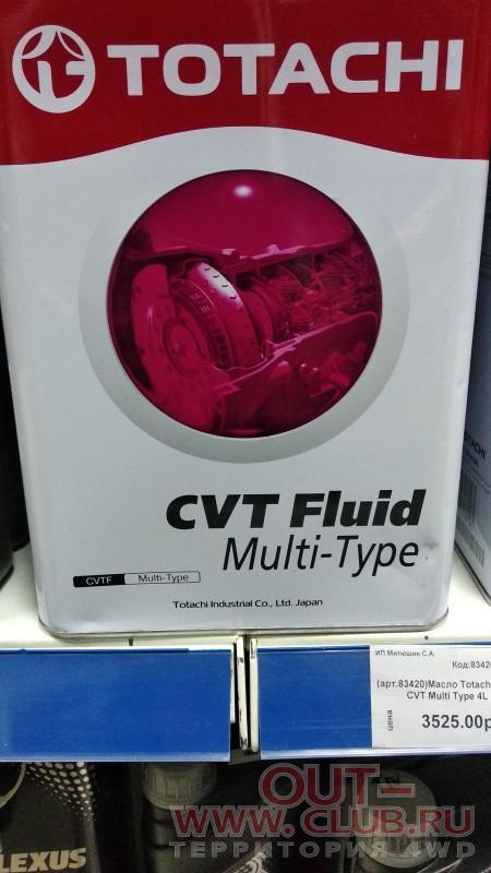

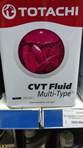

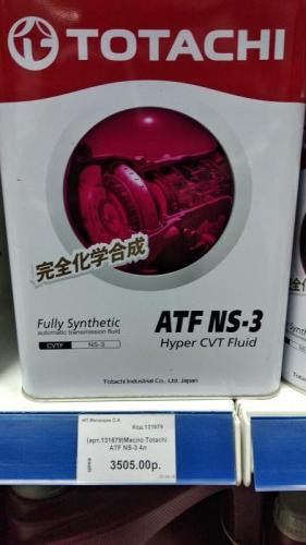

У нас в продаже такое есть. "MULTI-Tyre" я заливал в ЯVR 2010 года выпуска, так он уже 30000 км проехал - нормально!
Что-то на него какая-то цена космическая.Добавить 500 руб и можно
купить оригинал.

цена космическая.
Так Камчатка, однако...
Ну так производители этого продукта позиционируют его как японский бренд.А Япония от Камчатки близко,однако.А стоит дороже,чем в Москве.Хотя,как писали здесь неоднократно,никакого отношения к Японии данный бренд не имеет.
