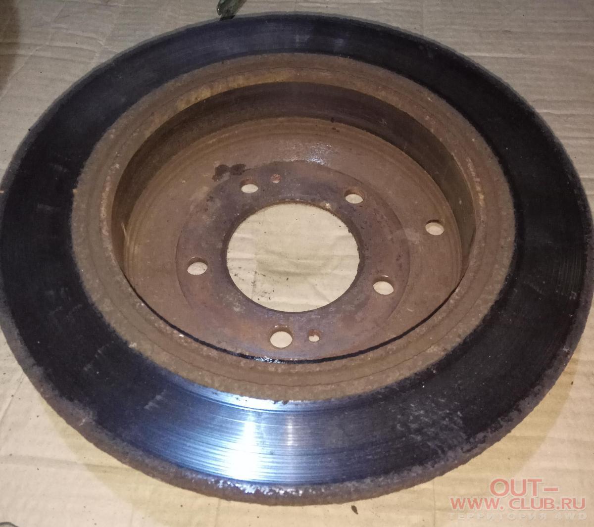

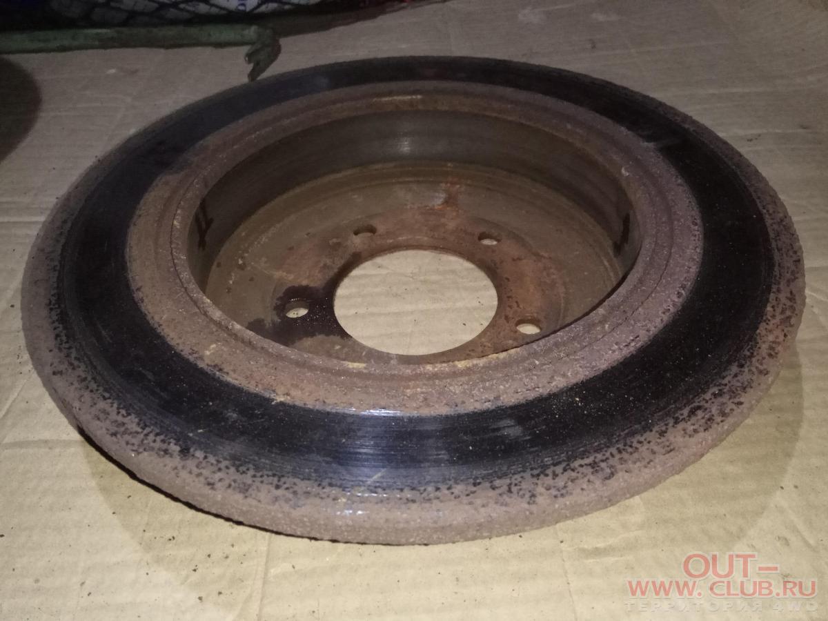

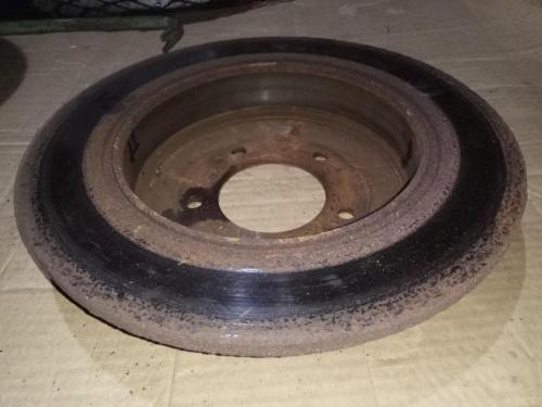

CrossVik
Авто: С С-С
Сообщений: 54
По умолчанию Re: XL - все вопросы по тормозной системе

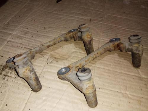

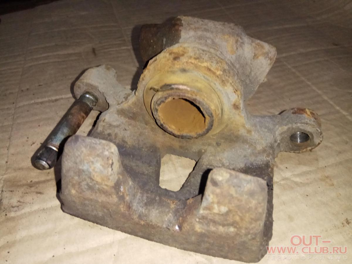

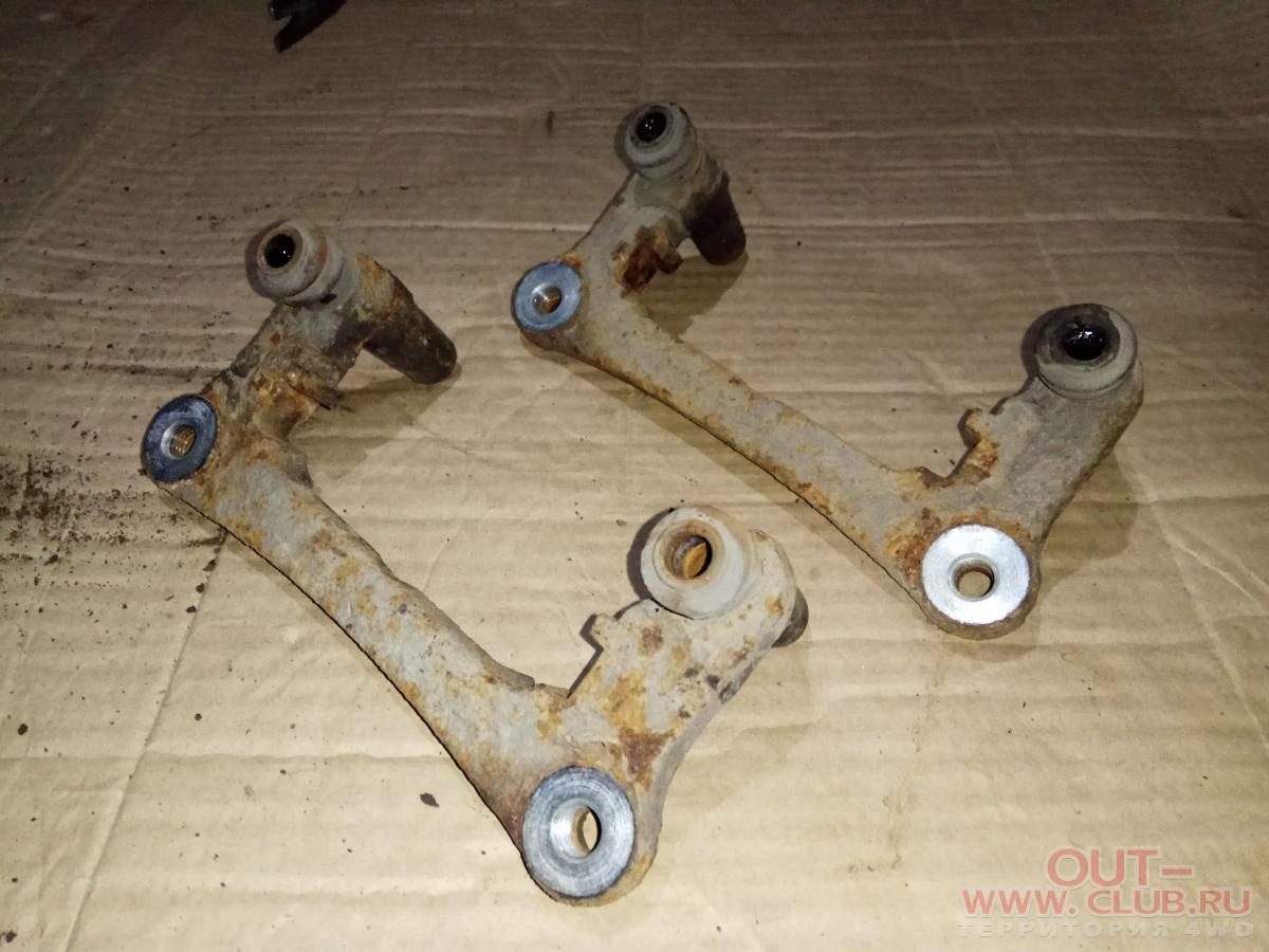

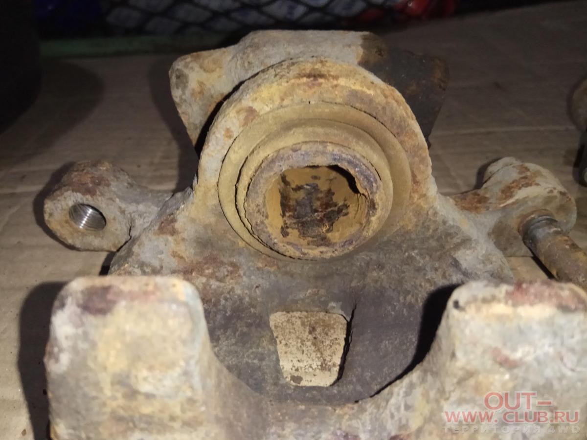

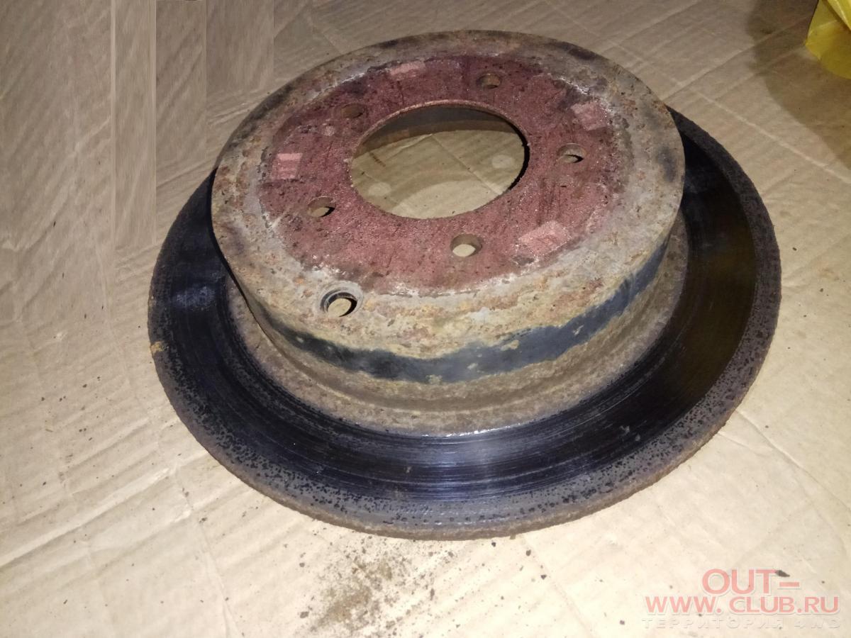

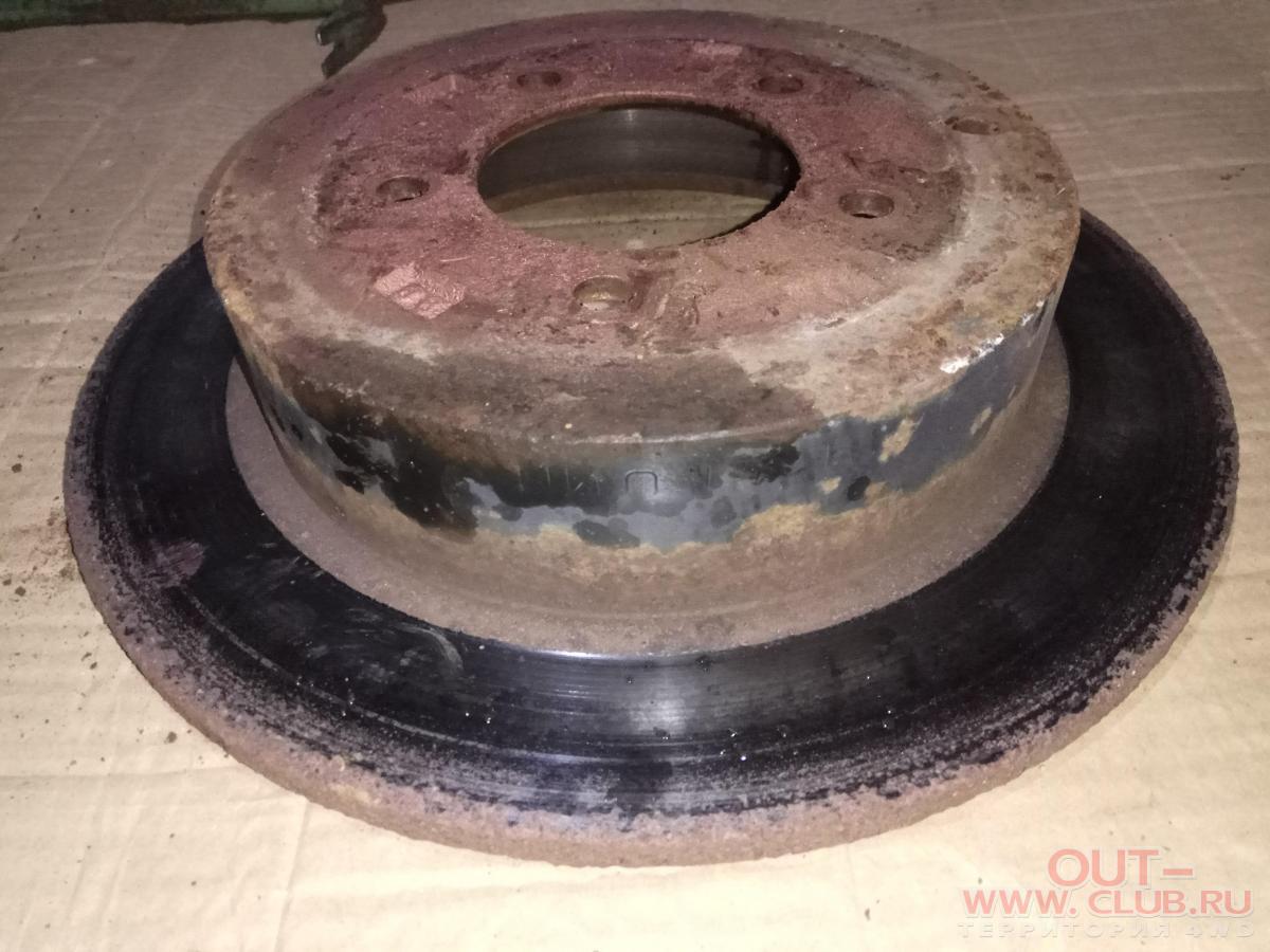

Приветствую всех.
Имеется C-Crosser 2009 года, пробег 140000 км.
При диагностике ходовой в сервисе рекомендовали профилактику суппортов.
В результате сообщили, что всё крайне плохо и настояли на замене суппортов, дисков и колодок.
Вот фото старых деталей.
Интересно, можно было обойтись профилактикой суппортов с применением ремкомплектов или им было неохота возиться и проще заменить всё сразу?
CrossVik вне форума   Вверх Ответить с цитированием
Старый 29.10.2019, 22:25   #310
Сообщений: 6,508
Сообщение от CrossVik Посмотреть сообщение

Сообщение от andpuxa Посмотреть сообщение
м-да, это ж насколь надо не любить свою машину
Сам не особо рукастый. Вынужден обращаться в сервисы.
Строго раз в 12 месяцев делаю ТО (пробег небольшой, поэтому 10-15 тыщ не выезжаю).
Всё, что рекомендуют, чаще всего делаю/меняю в этом-же или соседнем сервисе.

brundel
80%
не согласен, суппорта заклинившие, диски под проточку и то, хз что там останется после нее. Скобы только оставил, все остальное в топку!!!
brundel вне форума   Вверх Ответить с цитированием
Старый 10.11.2019, 00:46   #315
maxim5555
Имя: Максим
Авто: Outlander XL 2.4 MT
Сообщений: 25
Суппорта можно было и оставить, отчистить, отмочить в антиржавчине. Сами суппорта не гуманно стоят, новые. Ну а все остальное заменить. Конечно проще поменять все на новое. Я думаю еще и шланги сгнили. Сам только летом обслуживал, примерно такое же состояние было. Возни много.
maxim5555 вне форума   Вверх Ответить с цитированием
