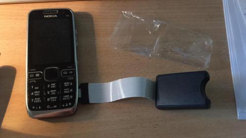

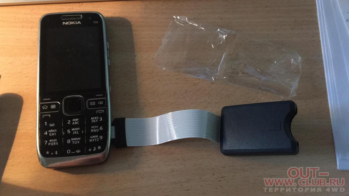

Форматнул заблокированную карточку, с помощью Nokia E52 и адаптера SD-microSD от кетайчегов.
