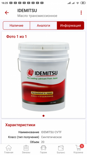

Добрый день всем и с праздником 1 мая! Авто аут 2014 года, пробег 50 тыщ, зимой жене взял с4 aircross с таким же двиглом и коробкой (ток без ТО коробка кажись). Хочу поменять масло в коробках и там и там и думаю наверное взять ведро 20л сразу. Вопросик, есть ли коды у кого на IDEMITSU CVTF на ведро, и бывает ли вообще такое? (нашел в инете так то но чёт не пойму оно или другое масло какое то). Смотрю по аналогам масла мицубиси 20л то в автодоке выходит ток замена ENEOS 20л ведро. Этого масла вообще нет в шапке темы. Чёт запутался я.

@Ramirezz,
30301201-520

По умолчанию Re: Масло (жижа) для вариатора Outlander 2013-2014-2015
@Ramirezz,
30301201-520
А это тоже масло что в шапке указано? Просто на их сайте нет такой тары вообще в 20л. Только 4л канистра , да и кодов на их сайте нет вообще.

@Ramirezz,
Коды ищутся на том же самом Экзист в разделе трансмиссионных масел.Можете уточнить.

30301201-520 20 литов автодок
