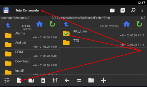

2. Разархивируем скаченный архив на ПК;
— Правой клавишей мыши по архивному файлу —> в выпадающем меню выбрать «WinRAR» —> «Извлечь в iGO_TTS\» —> выбираем любое место на ПК.
3. В итоге, на диске ПК появится следующая структура:
Копируем обе папки (iGO_Israel и TTS) на заведомо читаемую в головном устройстве, SD-карту памяти.
3. Всё. Больше нам ПК не нужен. Извлекаем нашу SD-карту и идём в автомобиль. Вставляем карточку в слот GPS, запускаем "Проводник";

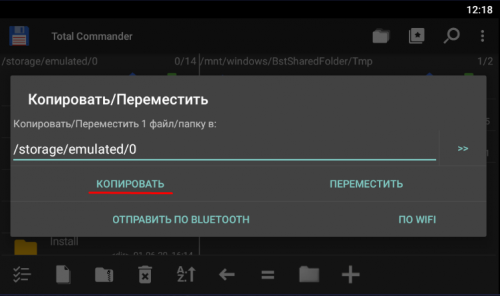

6. Папку «Nuance» копируем в корень внутренней памяти головного устройства;
В "Проводнике", слева, в разделе дисков головного устройства, выбираем диск "Память":
И нажимаем кнопку, указанную стрелочкой:

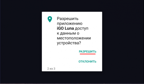

Из-за включенной в Настройках ГУ защиты от установки любого ПО из неизвестных источников, Вы можете получить такое сообщение (это нормально):
Далее, пройдите в Настройки, устраните возникшие препятствия и завершите установку "TTS Nuance", руководствуясь картинками:

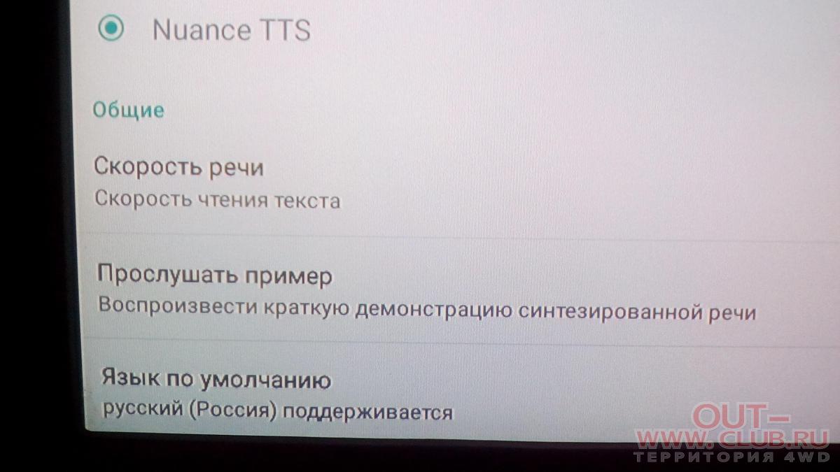

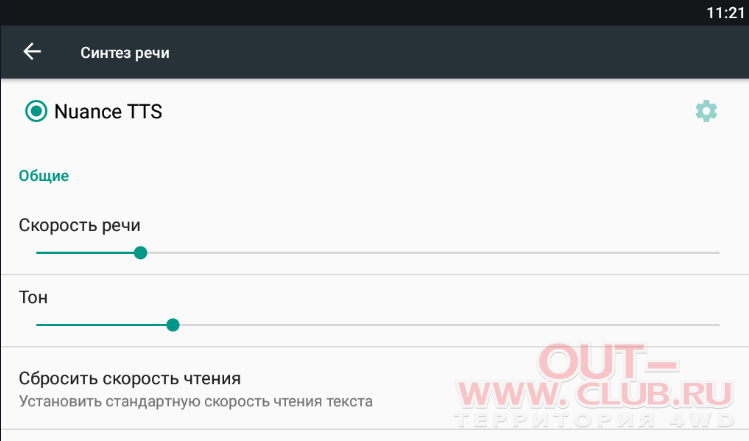

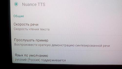

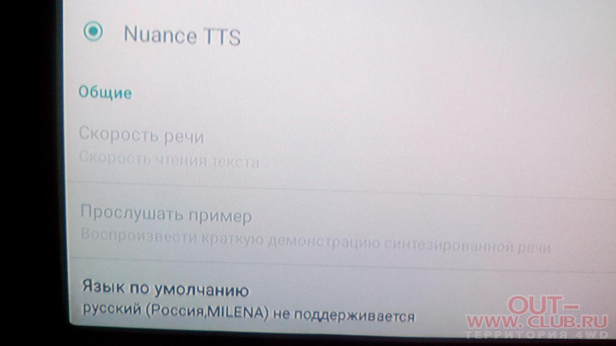

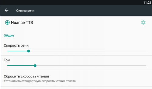

9. Далее, снова идем в настройки и активируем в них голос Nuance:

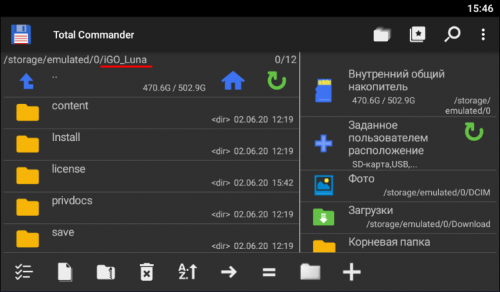

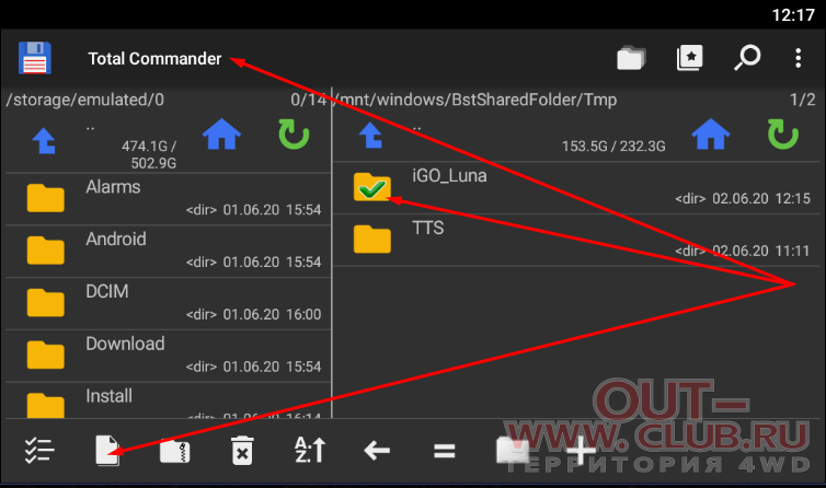

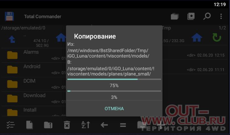

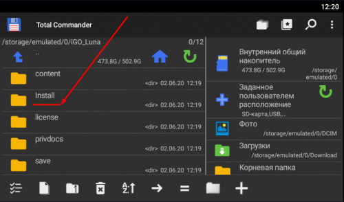

10. В "Проводнике" возвращаемся на нашу SD-карточку, на диск "GPS" и копируем папку «iGO_Israel» со всем ее содержимым:
11. Вставляем скопированную папку «iGO_Israel» со всем ее содержимым в корень диска "Память", нажав на экранную кнопку, как указано на картинке стрелочкой:

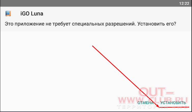

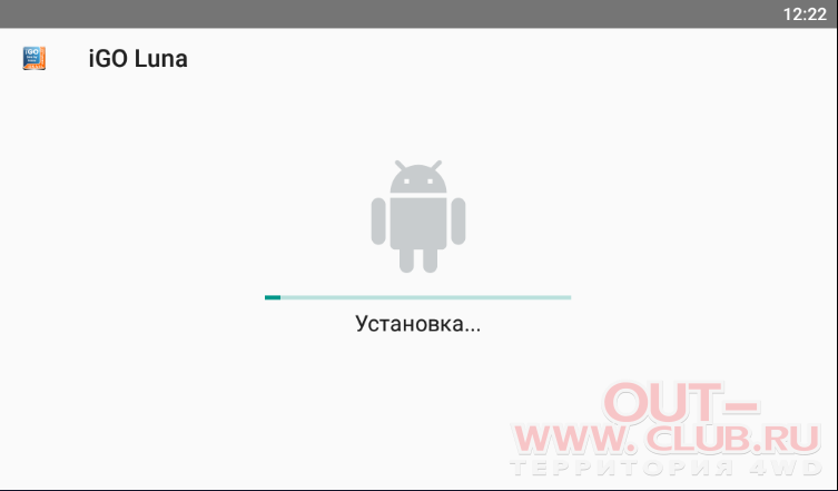

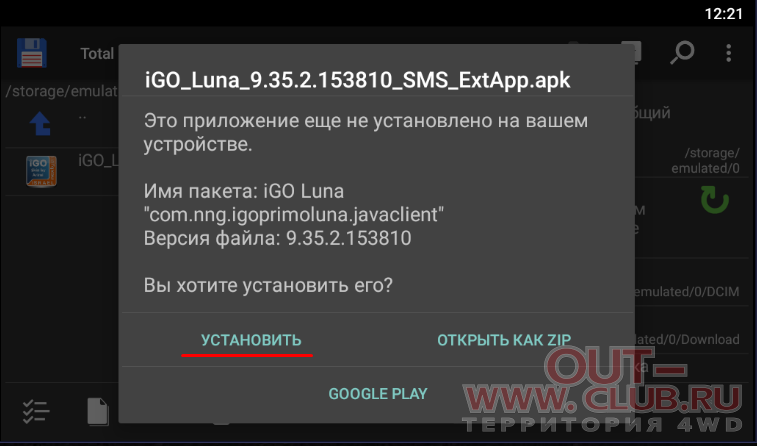

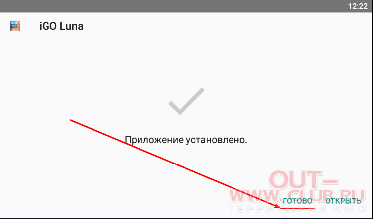

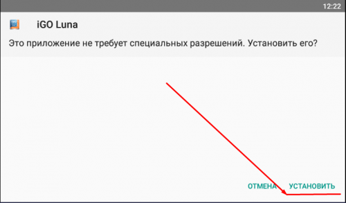

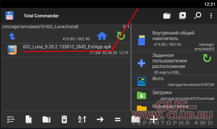

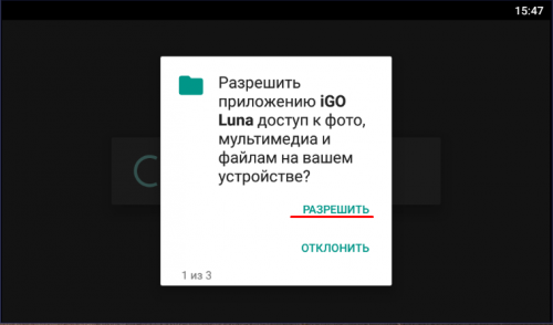

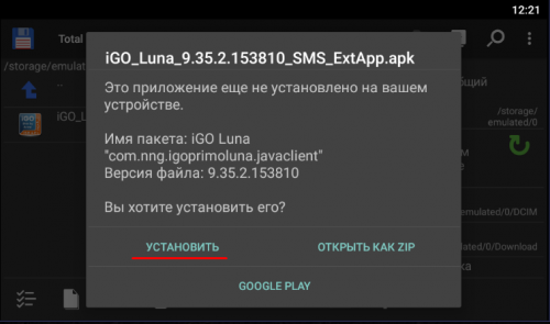

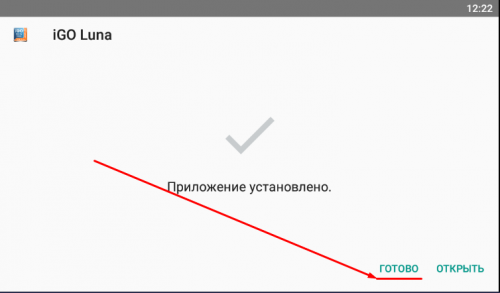

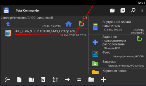

12. Заходим в папку «iGO_Israel» и запускаем «ISRAEL_9.18.27.687519+onlineTracker.apk» установку программы «iGO Primo» на головное устройство:
13. Программа установлена:

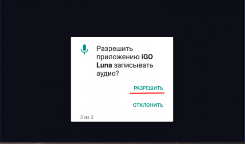

Не забываем (!) вернуться в Основные настройки и, в целях собственной гигиены, снова "Запретить установку приложений из неизвестных источников", которую мы разрешили чуть ранее:

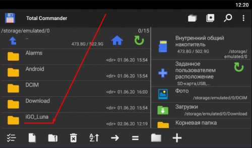

1. И так, для этого идем на ГУ в автомобиль:
1.1. На головном устройстве запускаем "Проводник".
1.2. Здесь переходим на диск "Память";
1.3. Ищем в корне диска папку «iGO_Israel»;
1.4. Здесь ищем и входим в папку "content»;

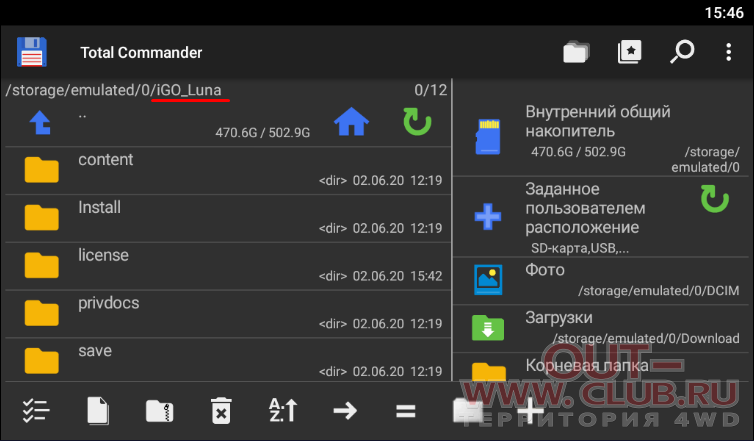

Обновление мая 2020. iGO Primo NextGen «Luna» 9.35.2.153810
Версия iGO Primo NextGen «Luna» интерфейс Frontzosd 9.35.2.153810

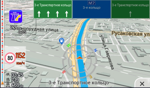

Несколько картинок с экрана:

5. Далее, снова идем в настройки и активируем в них голос Nuance:

@В-Н, спасибо на добром слове, Владимир!

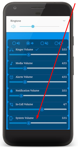

1. Громкость может зависеть от не правильно сконфигурированного системного канала операционной системы.
Программа iGO Primo NextGen Basarsoft использует по умолчанию системный звуковой канал STREAM_SYSTEM, и, начиная с версии Андроида 4.1 не может управляться из приложения. ВОЗМОЖНО, при отсутствии звука на конкретно Вашем устройстве система использует не STREAM_SYSTEM, а один из следующих:
STREAM_VOICE_CALL - Value: 0
STREAM_SYSTEM - Value: 1
STREAM_RING - Value: 2
STREAM_MUSIC - Value: 3
STREAM_ALARM - Value: 4
STREAM_NOTIFICATION - Value: 5
STREAM_BLUETOOTH - Value: 6
STREAM_DTMF - Value: 8
Эта проблема решается путем редактирования записи в файле sys.txt (который лежит в корне папки программы \\iGO_Basar\sys.txt:
Необходимо, прямо средствами головного устройства открыть для редактирования этот файл и в секции [android] поменять цифру у значения
navigation_audio_stream= на одну из выше перечисленных. Например, на 4.
Код:
[android]
navigation_audio_stream=4
Так, к примеру, у нашего с Вами, уважаемого коллеги @chundga, канал не совпал с дефолтным. К сожалению, я не помню уже который ему пришлось выбрать.
2. Громкость можно попробовать отрегулировать настройками "System Volume":
Громкость можно попробовать отрегулировать настройками "System Volume". Это можно сделать, например, с помощью "ES Диспетчер задач" или какого-нить "Volume Control-а" коих море, зайдя в раздел "Volume" и отрегулировать громкость "System Volume":
Движок TTS, в нашем случае Nuance, требуется для ЖИВОГО голоса, озвучивающего названия улиц (и не только). Именно он прописан в настройках данных двух версий, что в шапке. Возможно, Вы его или устанавливали ранее, на устройство, либо просто не используете. Если "не используете", то у Вас нет живого голоса и озвучка - дефолтная. Проверить, установлен ли он - просто: зайдите в настройки Андроида и убедитесь в его наличии:
Проверяем настройки TTS:

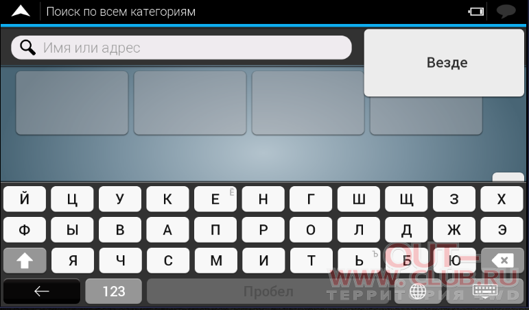

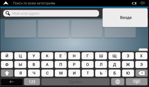

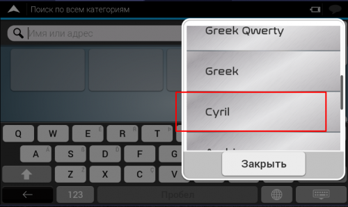

2. С "клавиатурой", простите, не понял вопроса. Могу предположить, что Вы что-то упустили при установке. А конкретно, упустили файл лэнга, русского языка, без которого, увы, не запустится клавиатура.
p.s. Или у Вас какая то проблема с с файлом в data.zip\ui_android\common\keyboard.ini Либо, с файлом \content\lang\язык.zip\keyboard.ini
Возможно, он (они) у Вас от др.программы/версии/сборки
