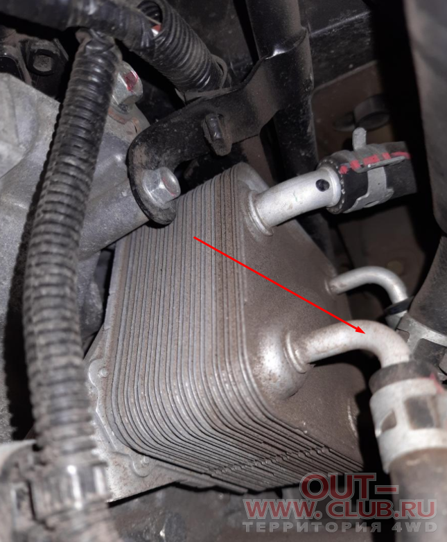

Варианты.
Удобнее снять патрубок с ТО. Для этого придется плоскогубцами раскрыть
пружинное кольцо, сдвинуть его и освободить патрубок.
Можно открутить штуцер с патрубка, идущего на фильтр тонкой очистки:
Это одна и та же магистраль «обратки».
Получаеться если я сниму шланг указанный жёлтой стрелкой то фильтр я могу сразу поставить и не мудрить?
