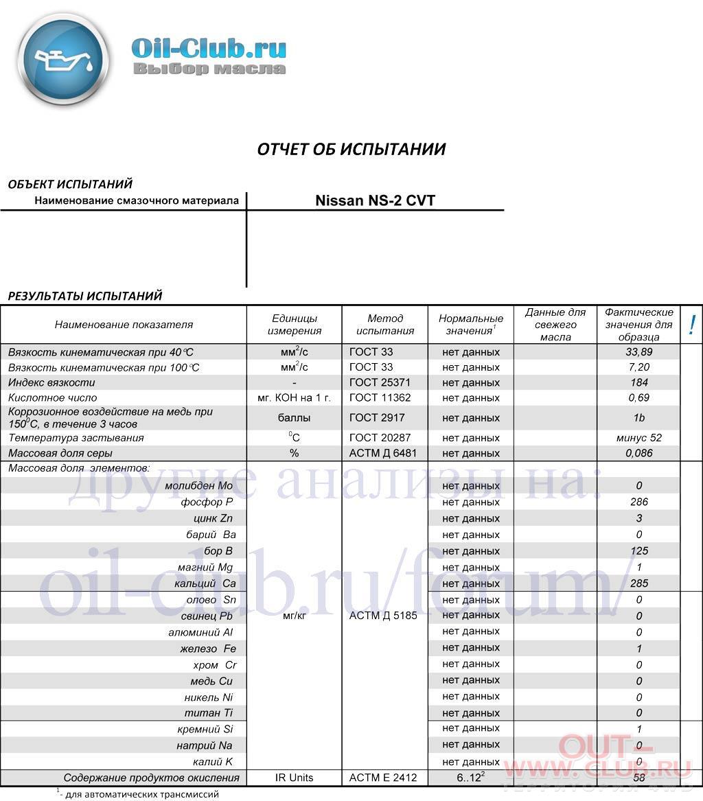

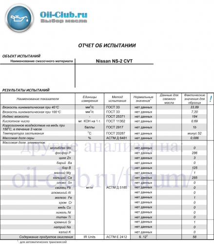

Сообщение от ASX2018 Посмотреть сообщение
Про высокотемпературную вязкость уверены?
вот до вашего поста был уверен, потому что сам недавно как раз сравнивал масла и, вроде, на том же ойлклабе находил данные по J4 с вязкостью 7.
и если посмотреть на характеристики тоталевской жидкости, которая как раз и есть NS3 (концерн Тоталь-Фина-Ельф), то видим 7.
https://out-club.ru/board/showthread...45#post3025045
Старый 07.09.2021, 16:01   #2672
ASX2018
Имя: Всеволод
Авто: ASX 2.0 4WD CVT
По умолчанию Re: Масло (жижа) для вариатора Outlander 2013-2014-2015
У нас в шапке этой темы собраны "индексы вязкости" "альтернативных" жиж CVT по ASTM D2270.
У NS 2 и 3 = «205».
У Shell-а SPIRAX S5 CVT X, он 199:
Да, всё верно, у Shell 199, как и у Идемицу (которая теперь Idemitsu Showa Shell). Допускаю что для Nissan и Mitsubishi они делают масло с небольшим запасом по характеристикам, но хотя бы понятно "откуда ноги растут".
TOTAL FLUIDMATIC CVT MV это типичный "мультик" с характеристиками J1 (NS-2) и как раз высокотемпературная вязкость выше 7-ми именно на это и указывает.

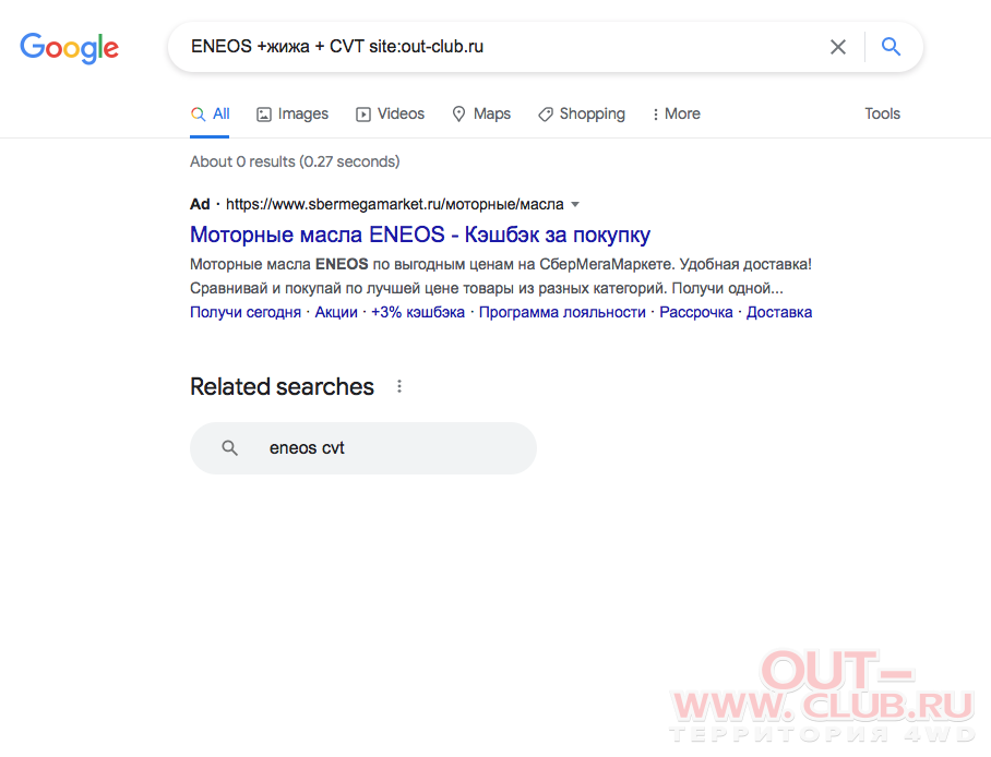

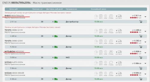

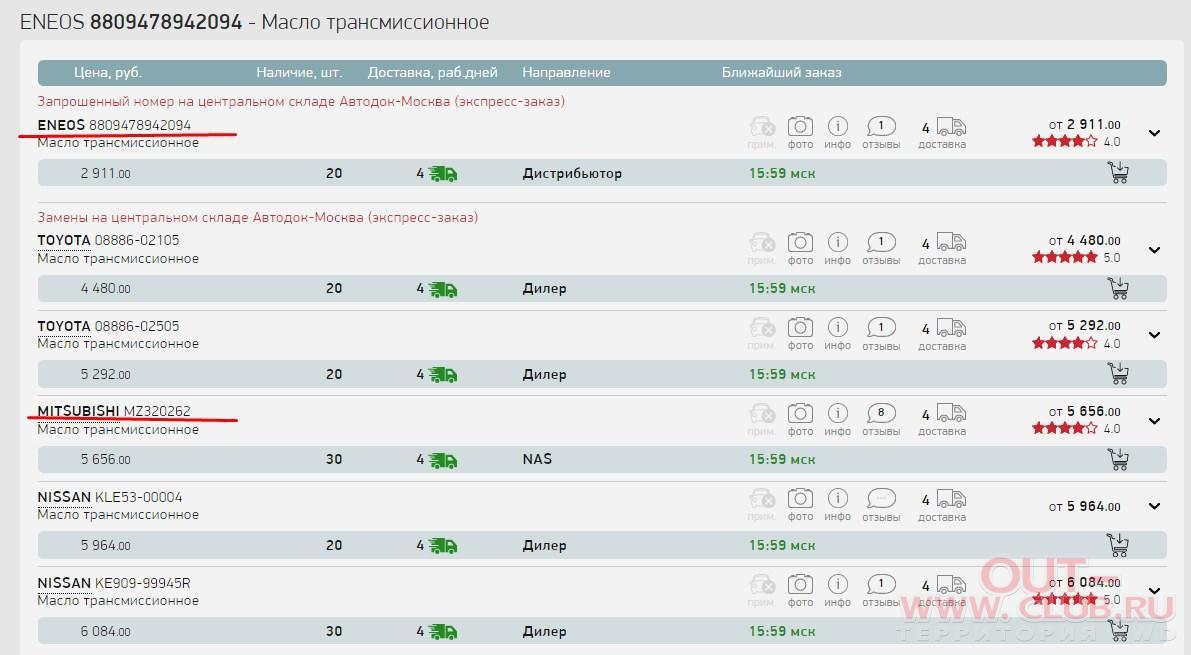

В Автодоке забил артикл ENEOS. На замену показывает оригинальную жижу Митсубиши. Следовательно ENEOS подходящий вариант. Цена -качество. Как считаете?
Картинка большого размера:
Последний раз редактировалось eGreyWolf; 19.10.2021 в 17:33. Причина: Убрал в спойлер
FFILL вне форума   Вверх Ответить с цитированием
Старый 19.10.2021, 17:34   #2682
eGreyWolf
Аватар для eGreyWolf
Сообщений: 4,346

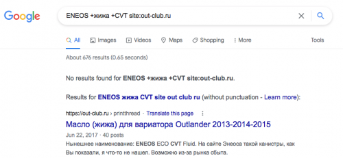

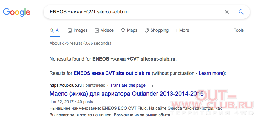

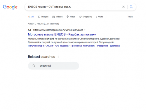

@FFILL, а если вот так?
Старый 19.10.2021, 19:26   #2683
Сообщений: 6,516

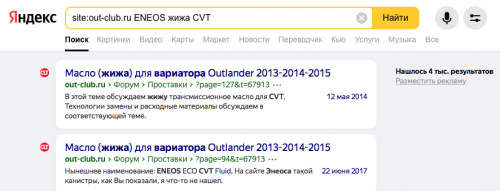

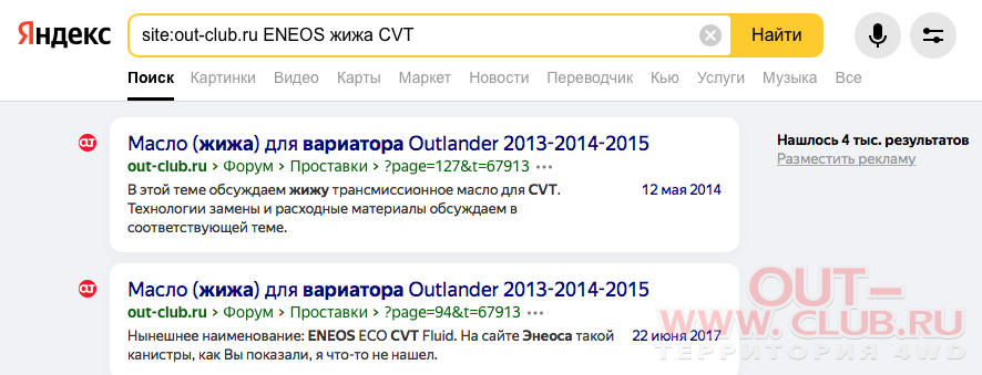

кривой запрос.
надо так site:out-club.ru ENEOS жижа CVT
а лучше яндексом https://yandex.ru/search/?text=site%...0%B6%D0%B0+CVT
