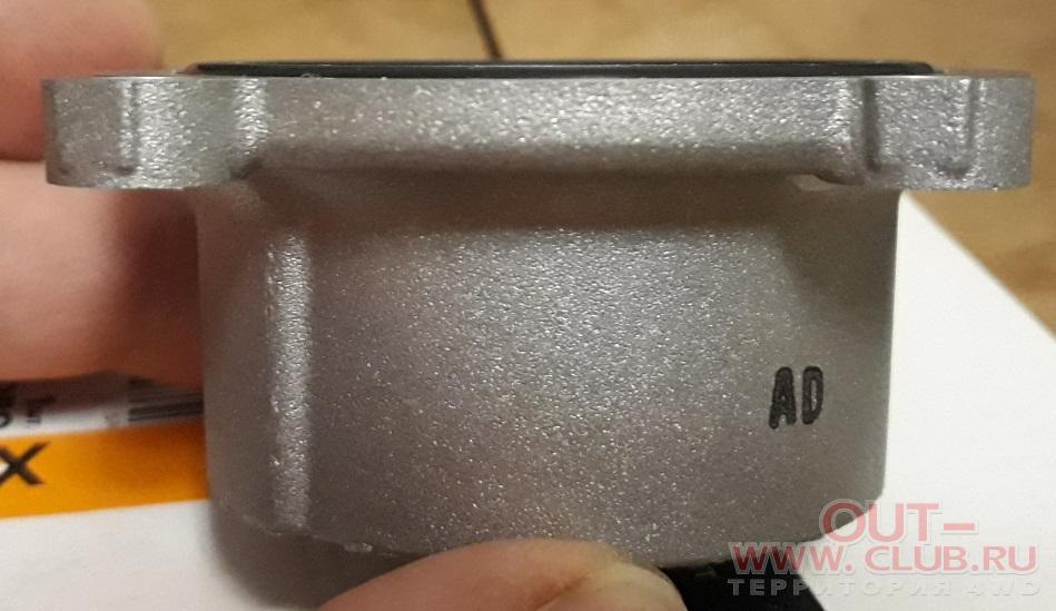

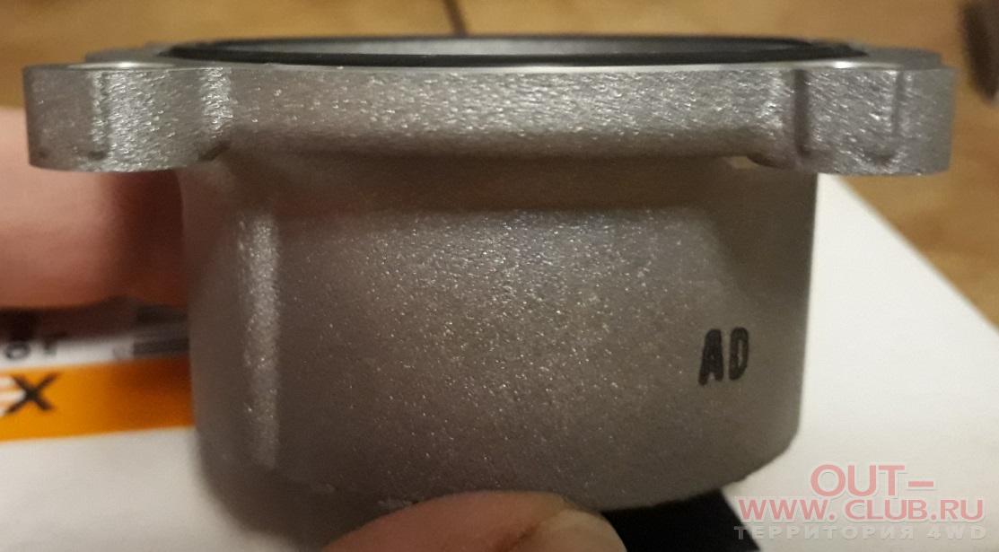

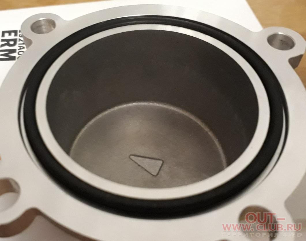

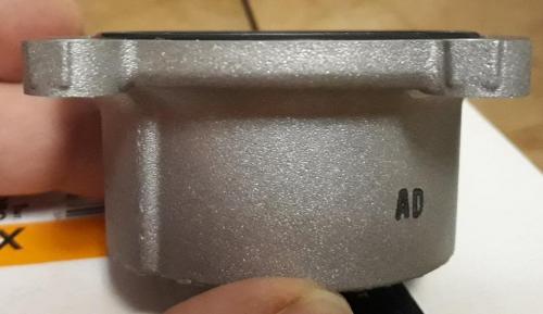

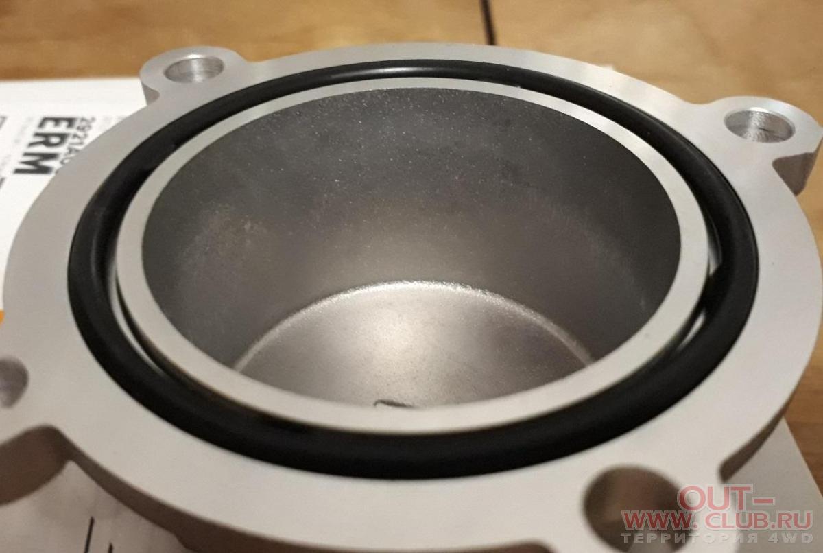

В любом, уверен, городе есть как и в Воронеже, целая улица с магазинами запчастей. Подшипники, акб, краски и резинотехнические изделия от х.з. чего. Для грузовиков, сх машин, тракторов, "паровозов" и т.п. У вас осталась крышка и старая резинка. По ней и подобрать. Напоминаю, что диаметр 3 мм ровно. 1, 2 фото с купленной резинкой, 3, 4 с ОРИ

Ок. Толщина кольца 3мм. Диаметр канавки в крышке от 5.7 до 6.5. Новое кольцо село по малому диаметру (см фото). Ширина прилегания (крышки) на корпусе кпп, аналогична поверхности крышки, т.е. примет любой диаметр кольца.
