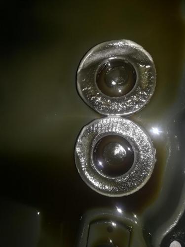

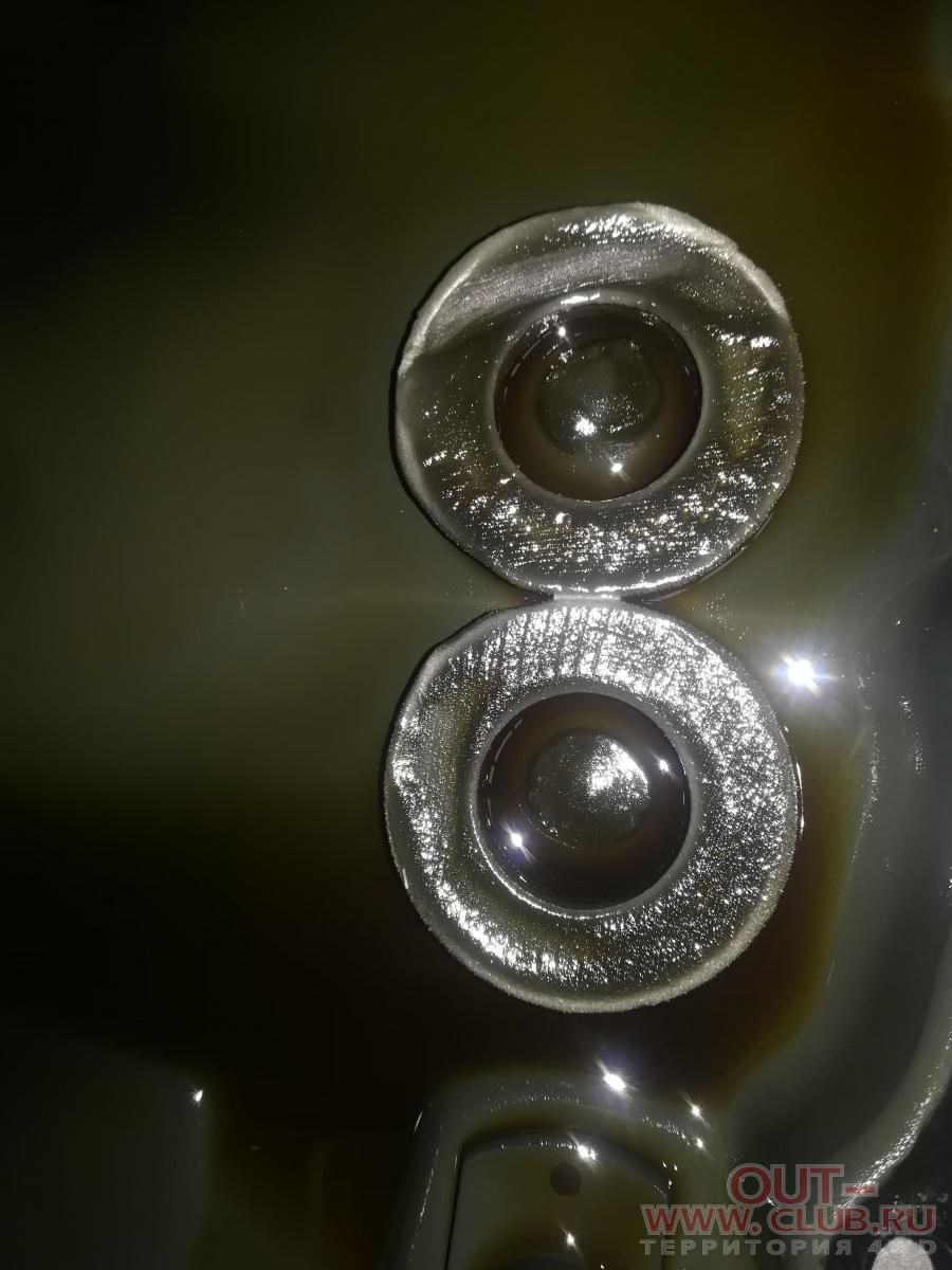

Это сейчас можно до 150тыс не лазить в поддон, ибо бесчисленные жалобы и поломки вынудили производителя ставить 5шт магнитов, вместо двух как раньше... не помню с какого года, но вроде пару лет всего 5шт магнитов ставят, так что есть смысл заглянуть в поддон и на 75тыс.км, ну кроме верующих в безизносное трение металов, им не надо конечно )
у меня 18года монопривод и 5 шт магнитов.
фото есть выше в теме,не очень чистые были на пробеге 80ткм.

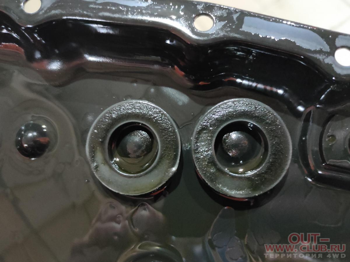

Вот фотки моего поддона вариатор а, пробег 50 тык, по счётчику деградации около 48с копейками. Пробег 30/70 город /трасса, стиль езды не пенсионерки, ещё мягче, двушка.
Я сомневаюсь, что эту пыль можно очистить без снятия поддона и вариатор без ремонта прошел бы больше 100 тык.

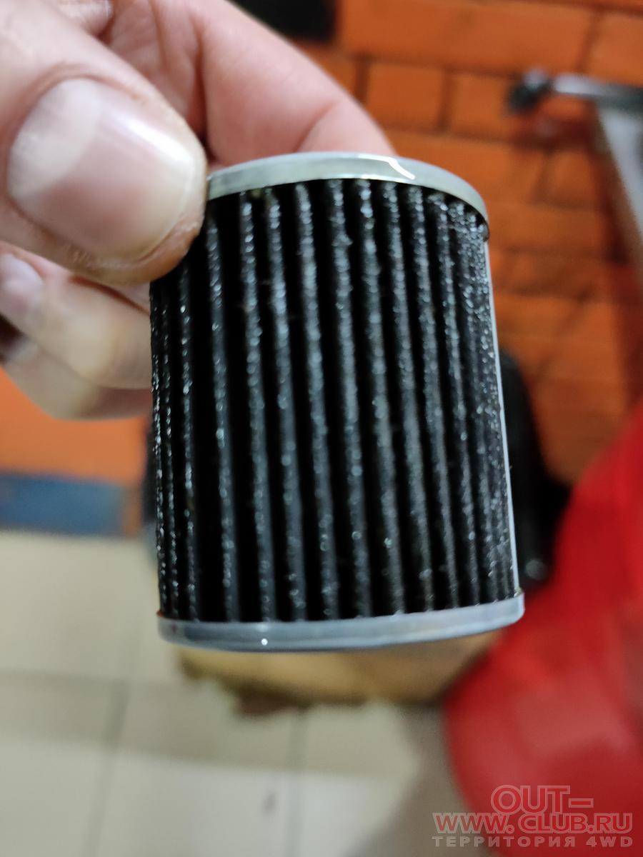

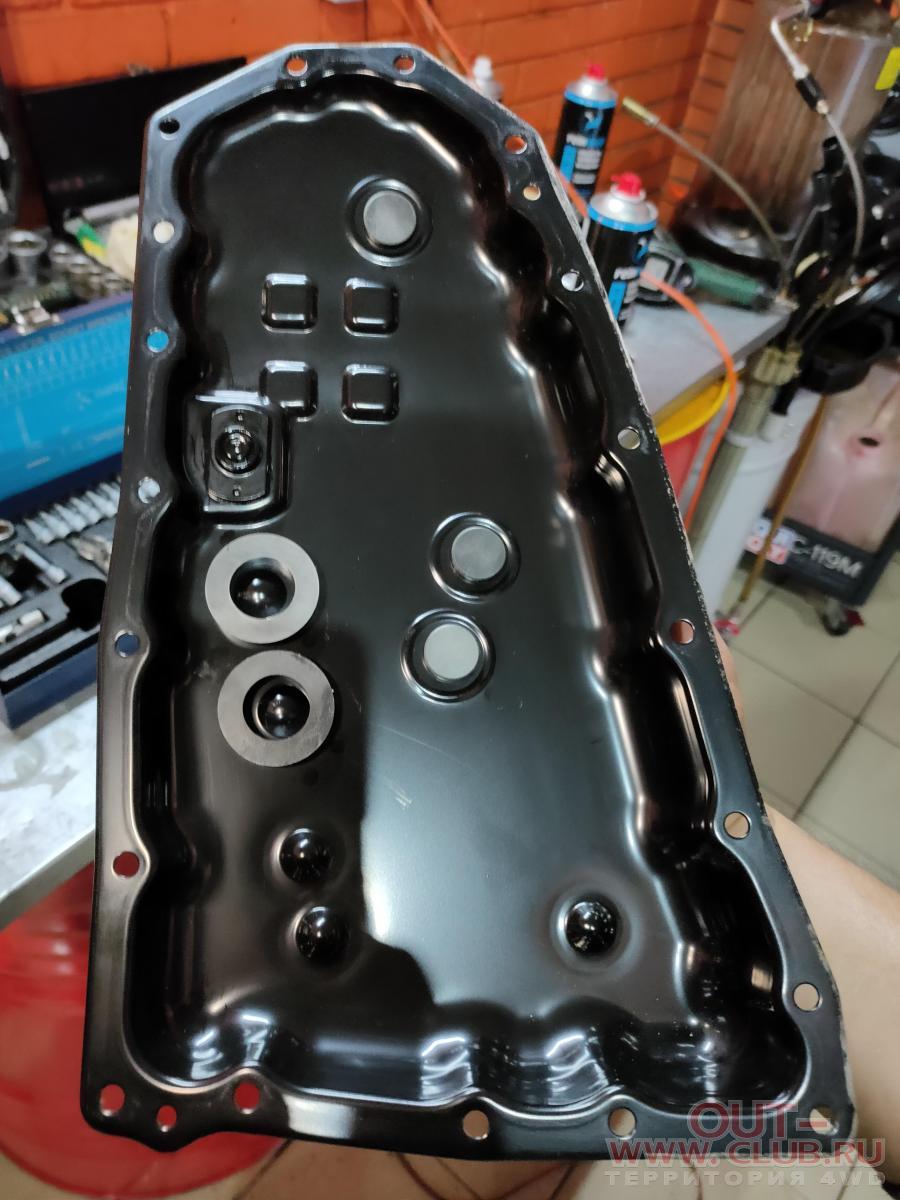

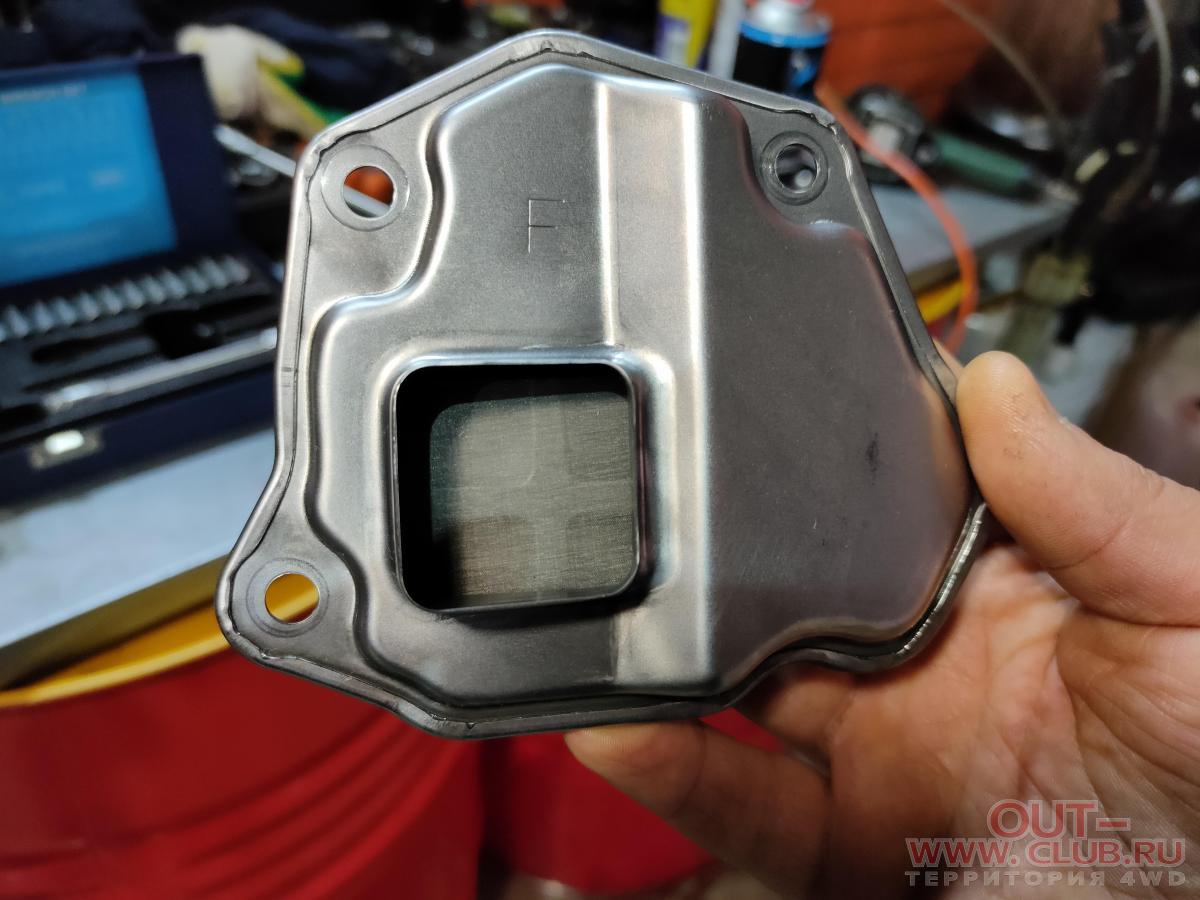

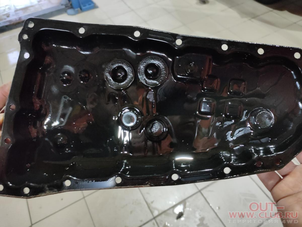

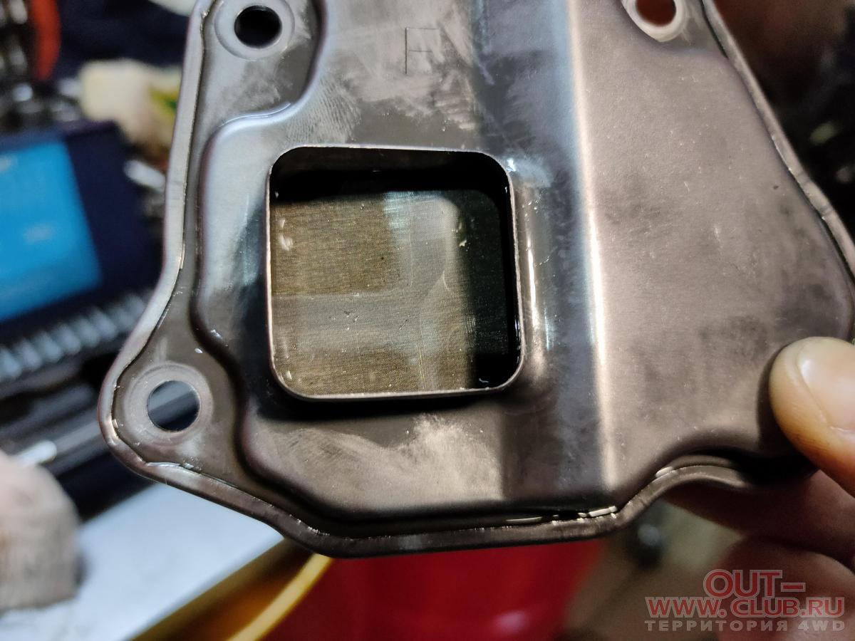

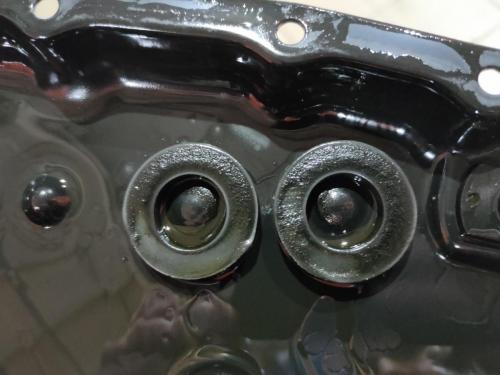

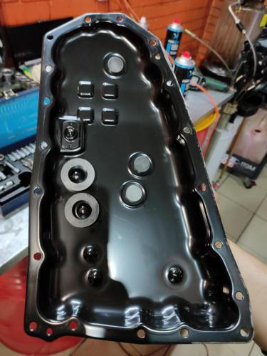

Поменял сегодня масло в сервисе аппаратом на пробеге 74000 км. Город/трасса - 50/50, живу за городом. По пробкам стараюсь не ездить по-возможности. Злостно не буксовал, прицепы не таскал. Максимальная скорость на трассе до 150 км/час, крейсерская 130-140. Фото до и после прилагаю. По словам мастера, все ок. Деградацию не мерял.

Старый 02.12.2021, 17:00   #672
kigor
Сообщений: 103
По умолчанию Re: Замена масла в CVT
Сообщение от a-zolotoy Посмотреть сообщение
наконец-то фото здорового человека.

@a-zolotoy, А что это за аппаратная замена масла со снятием поддона?
Старый 02.12.2021, 18:23   #674
a-zolotoy

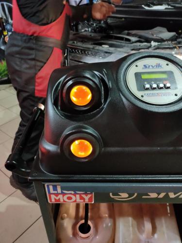

@959, Слили масло, сняли поддон, слили остатки. Всё помыли, почистили. Поменяли фильтр. Подключили аппарат. В вариатор залили 6,5 литров, в аппарат 4 литра. И прогнали, пока, новое не вытеснит старое. Выставили уровень.

@kigor, Расходники все там. Из расходников, кроме масла, прокладка поддона и фильтр тонкой очистки. Остальное остается. Масло такое Shell Spirax S5 CVT X. Используется 10-11 литров.Допуск J4 есть. По вязкости тоже ближе к J4. Анализ на ойл клаб можно посмотреть.Снятие поддона по умолчанию. Всего 1,5 часа. По п. 1 и 2 ссылку в личку отправлю
