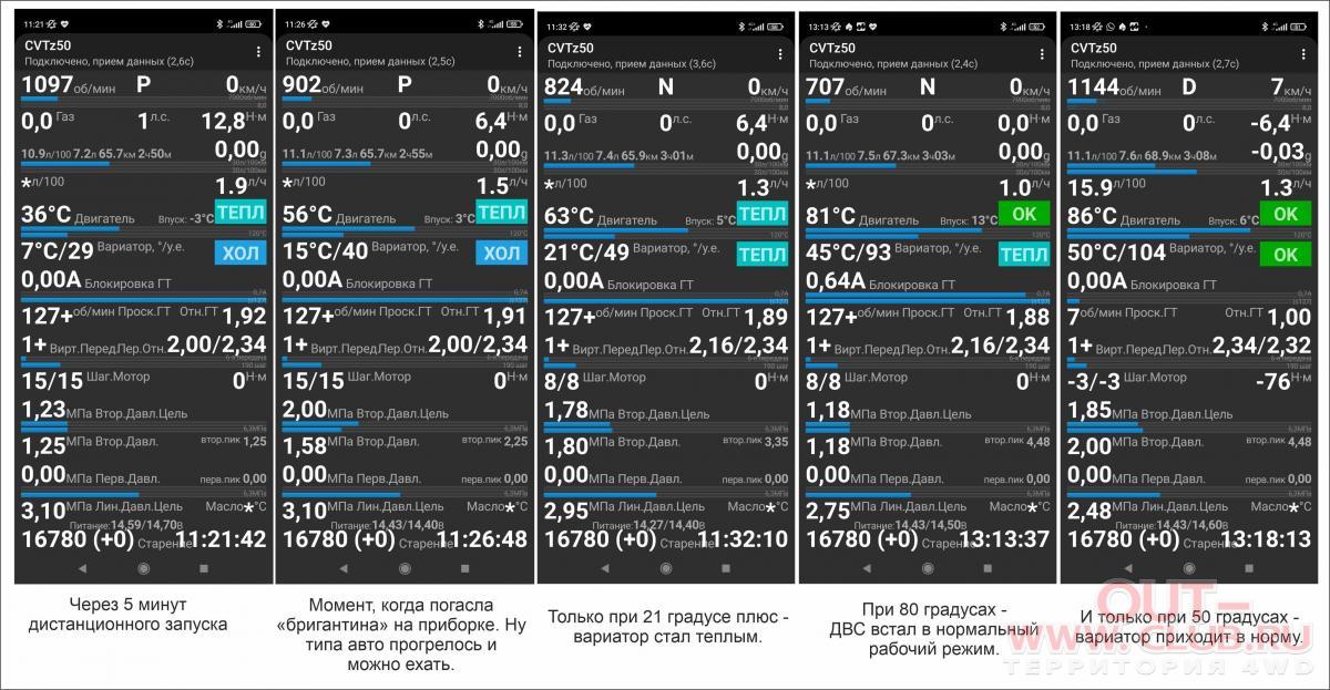

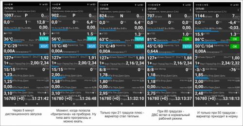

Я вот уверен, что те, кто не греет свои авто - делают такую глупую ошибку, убивая преждевременно своего коня. Какая бы вязкость ни была у той или иной жидкости, их температура должна быть равна Т нормальной эксплуатации двигателя и коробки, ну или по крайней мере близкой к ней. Сообщение ваше прочитал вчера, сегодня замониторил процесс прогрева двигателя. Ну скажу так, про себя - раньше чем погаснет "синяя бригантина" на приборке, я даже не думаю двигаться (и даже летом!!!). Результаты мониторинга, на фото. Те кто прочитает, подумайте можно ли двигаться на автомобиле когда ДВС и короб не прогреты, и уж тем более когда их температура еще в "минусе".
Всех с Наступающим Новым Годом!
Грейте свои автомобиле!
Это 60 гр.С.Вообще не вижу смысла греться до такой температуры.

..."синяя бригантина"...
Что это такое?
Можно фотку сего парохода?
