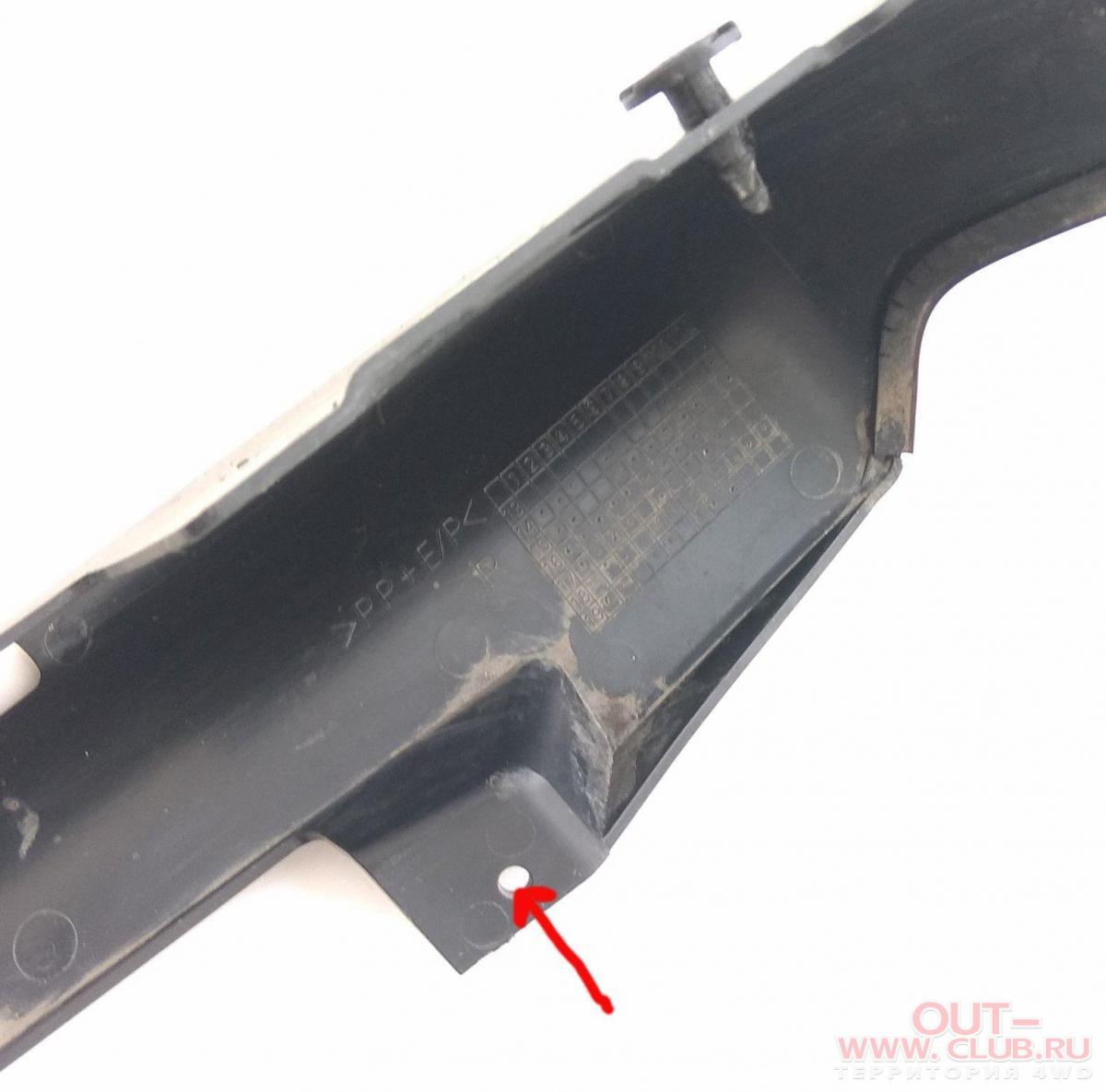

Добрый день. Кто подскажет, какая клипса (передний брызговик) здесь должна быть?
Там не клипса, саморез из порога выкручиваете, после установки брызговика закручиваете обратно
