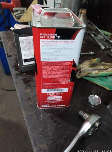

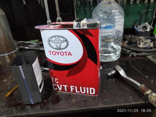

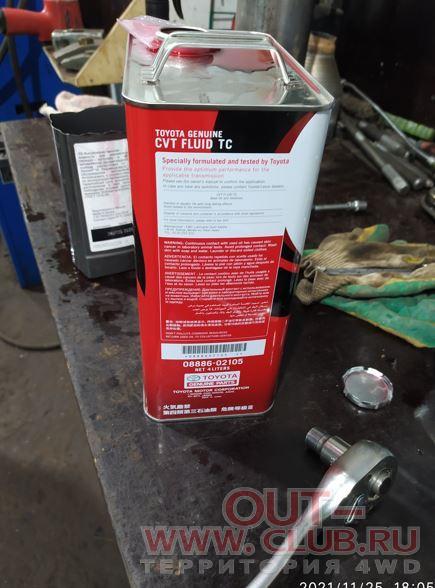

По умолчанию Re: Масло (жижа) для вариатора Outlander 2013-2014-2015
у меня вот это масло осталось с тойоты, она подойдет ?

@Ульфат, а там разве на банке допуски или соответствия спецификациям не написаны?
ищем в Яндексе таким запросом: "site:out-club.ru toyota cvt fluid fe" — site:out-club.ru — это на каком конкретно сайте искать (site:адрес сайта), а дальше через пробел указываем, что искать.
@Ульфат,Это масло похоже соответствует NS-2 . На вариаторы до 2015 г.в.
Не указано, у тебя машина с каким вариатором? ( какого г.в.?)
Но, в любом случае, ни чего криминального не будет.
2013 года, только купил. мотор 2.4.
Нормально всё. Пойдёт. Но, надо ещё одну банку прикупить. 4 л - мало.
