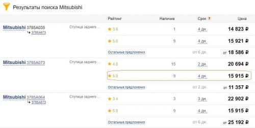

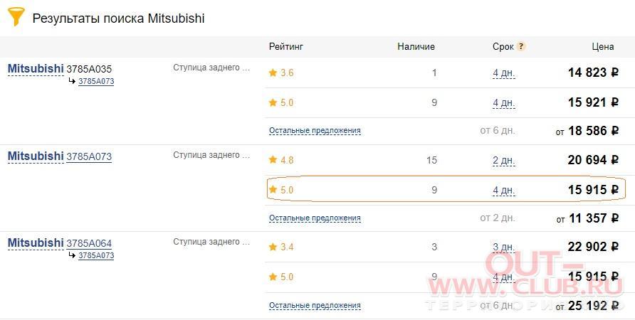

Если просто "загудела", то неспеша вы доедите до дома без проблем.
ОРИ ступица гораздо дешевле. Например
