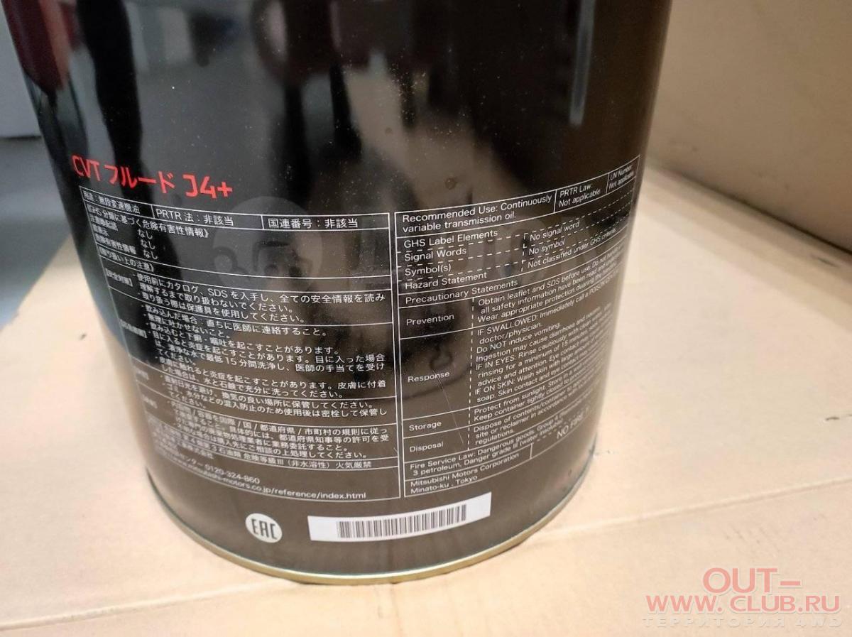

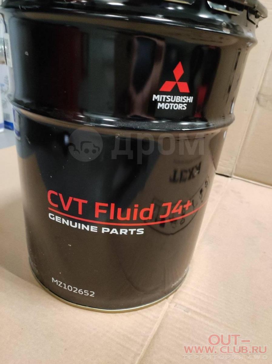

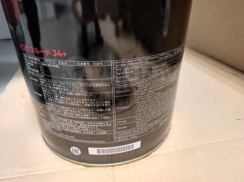

Здравствуйте. Кто знает что за жижа MITSUBISHI CVT FLUID J4 + / 20L/ MZ102652? Чем отличается от MITSUBISHI CVT FLUID ECO J4?

Сообщение от alexvmf Посмотреть сообщение
что за жижа MZ102652
А Вам зачем эти знания?
Это - очередная, брендированная Мицу жижа CVT, ориентированная на мелкооптового клиента (20 л/бочка), на сервисные центры и ОД:
J4 - в логике Мицу, для автомобилей с 2013 года;
ECO J4 - в той же логике, с 2016 года.
p.s. Всё об этом есть в шапке.

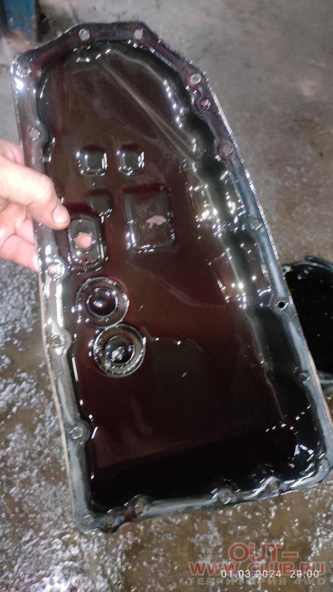

Поменял второй раз на Лукойл 30 тыс проехал . магниты чистые .
