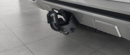

Доброго вечера.
Вопрос к товарищам с опытом и... Хочу поставить фаркоп.
В первую очередь как причал для идиотов с телефонами...
Вопрос, как при установке выглядит штатный Mitsubishi MZ 314874
т.е. выпирает он за накладку/бампер или нет?
Если нет, то какого производителя лучше справляется с задачей... ну и может прицепом для лодки когда разживусь... смотрю в первую очередь именно на штатный, ибо не известно, что наши законодатели выдумают... а тут ведь так - шпана на своих тачкапушка со всяким гуном и колёсами враскорячку никого не интересует, а тут ГИБДД могут и вопрос задать, да и на техосмотре...

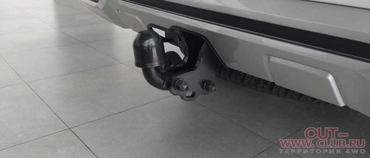

У нас фаркоп вписан в ОТТС, так на вопрос всегда можно дать соответствующий ответ. Можно возить с собой распечатку ОТТС (это если уж с той стороны совсем невменяемый будет).
Техосмотр теперь проходят при постановке на учет подержанных авто старше 3-х, так что если не покупаешь такое авто, то катайся и забудь про это "страшное" слово.
Штатный видел один раз на машине у ОД (в приложенном фото). Он за бампер вообще не выступает и как причал для ротозеев вряд ли получится использовать. Другие фаркопы с примерами установки есть в этой теме.

Очень даже фаркоп! Аккуратно и красиво смотрится,не как кусок рельса-так выглядят практически все фаркопы на нашу машину-кроме австралийского. Но там цена....
Но судя по фото-это уже на рестайлинговые машины,последних лет. У них задний бампер отличается.
Я бы себе такой с удовольствием поставил!

Дело в том, что на Вашей картинке, как я понял, для авто после 2021.
По тому номеру, что я написал... картинок мало и все каталожные) вот собственно из инета.

Да, это на рестайлинге. Потому как на машину первой генерации я оригинальных фаркопов не видел. Да и за ту цену, за которую их предлагали ОД, проще что-то иное купить и не худшего качества.
Сообщение от DKW Посмотреть сообщение
Вот и ... ТО я делаю ибо мне для поездок на некоторые предприятия нужно...
Ну да, рестайлинг. Про машины первой генерации написал выше.
