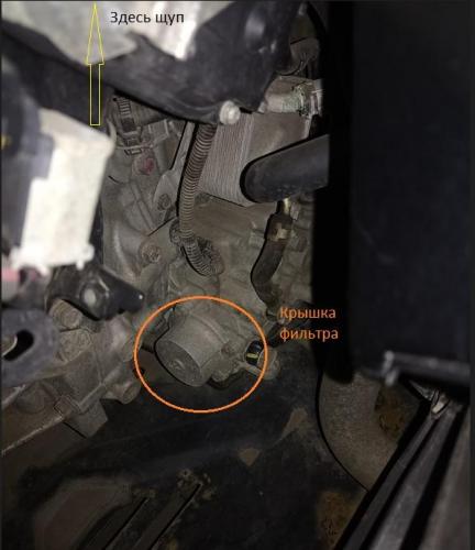

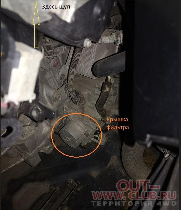

Вопрос дилетанта по вариаторам (у меня автомат): для замены этого фильтра надо масло с вариатора сливать? Почему спрашиваю - заказал ASX, там 2 литра и вариатор. Заранее интересуюсь...
Добрый вечер.
Приехала моя машинка. Мурзилки на русском нет. Подскажите, как правильно измерять уровень жижи в вариаторе. И где находится фильтр, который рекомендуют менять чаще, чем жижу.
Наверно и мурзилка в электронном виде есть. Мотор-то одинаковый.
Полностью прогреть вариатор. Температуру после замены масла смотрели по компу. Можно покататься 15-20 минут, полагаю, будет тоже самое. Только после этого смотрим щуп. Уровень должен быто по верхнюю риску.
Брешут, меняют вместе с маслом
Мне ASX приехал, там 2 литра и вариатор.
Куда приехал? Неуж-то в ....
Старый 03.10.2024, 20:01   #1108
NikoDim69
Аватар для NikoDim69
Сообщений: 701
По умолчанию Re: Outlander 2016 - 2021. Замена Fluid масла в вариаторе CVT. Технология замены
Ну да. Именно так. В Минск. Оттуда своим ходом.
За подсказки и фото спасибо.
