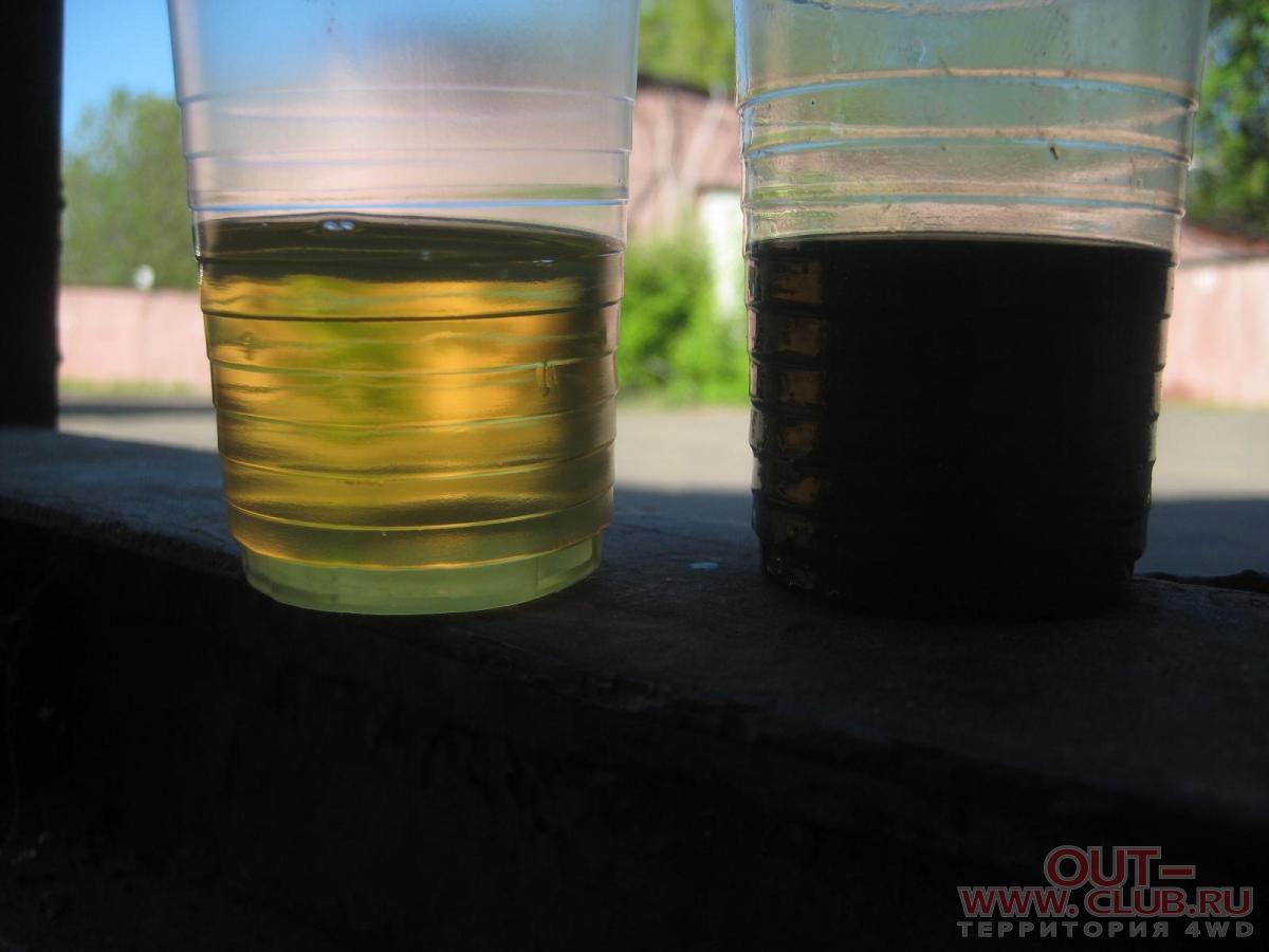

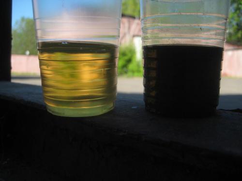

Наверно по Лукойлу нет ещё результатов.
Я заливал товарищу 2 года назад мультяжку от Castrol TRANSMAX CVT в Аут 2018г.в.
И сегодня менял его, спустя 57000 км. Масло вполне ещё достойное было.
