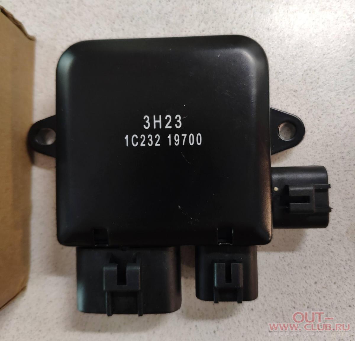

Добрый день! Может кому-то интересно будет. У нас продают вот такой "оригинальный" блок управления, понятия не имею, подделка или араб как утверждают, но внутри насколько я понял, все очень упрощенно по сравнению с тем, что ставилось с завода, к тому же нет никакого компаунда и изоляции. Проработал ровно полгода. Стоит 30 баксов. Разобрал, сгорел ключ, скорее всего от перегрева, в магазинах в наличии такой есть, еще не менял. Выглядит все вполне ремонтопригодно )) и работает адекватно.

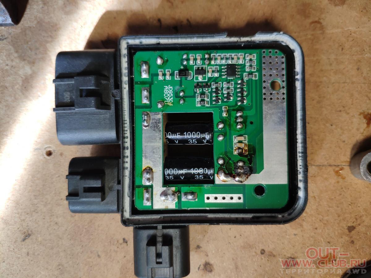

Купил новый блок - китайский китай. Поставил. Китайского блока хватило ровно на два дня. Разобрал его - сгорел :ключ:. Отнес к электронику, тот перепаял этот ключ. Я снова доволен собой поставил - все работает как надо. Но опять недолго. Через два дня снова сгорел!

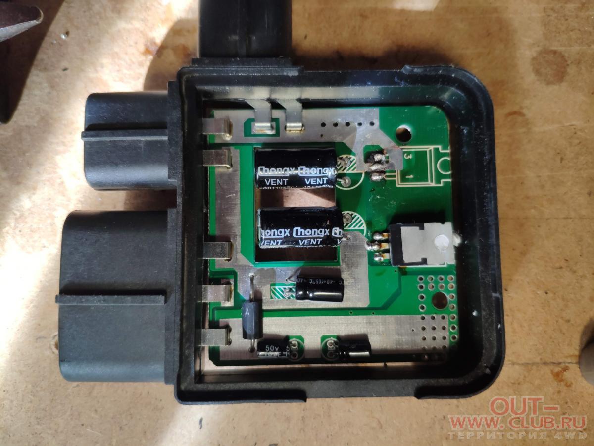

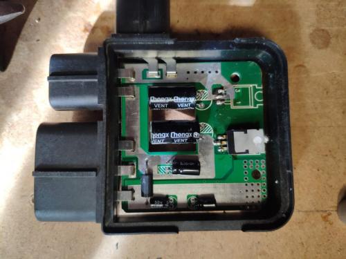

Может кому интересно будет, набросал схему силовой части
Ещё я попытался определить микроконтроллер
Ничего не вышло, но по ножкам питания которые удалось отследить неплохо совпадает с ARM7 микроконтроллером NXP LPC2101
https://static.chipdip.ru/lib/430/DOC043430884.pdf
Ещё странность что затворы транзисторов подключены напрямую к микроконтроллеру через резисторы 390 ом, никаких тебе драйверов затворов.
У учётом 5 вольтового питания, а скорее всего 3-х вольтового, микроконтроллер выдаст нам всего 8-12мА тока на затворах.
Этого решительно недостаточно для импульсного управления силовыми полевиками да ещё в параллель.
Эти транзисторы нормально откроются только на 10 вольтах.
На 5 вольтах они скорее всего работают частично в линейном режиме, сильно греясь при этом, наверно поэтому их тут два и здоровенный радиатор.
Моё мнение, тут не ШИМ управление, транзисторы просто работают балластом рассеивая тепло при среднем режиме работы вентиляторов.
