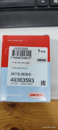

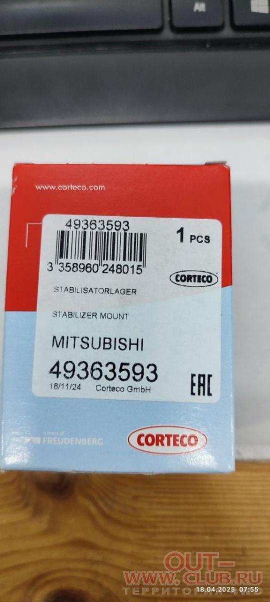

По умолчанию Re: Втулки стабилизатора
на пробу взял такие на передок. посмотрим сколько походят . цена 360 р /штука
Тоже поставил спереди Corteco 49363593, посмотрим. Родные 121 000 прошли.
Задние менял на 68 000 на оригинал, пока живут.
