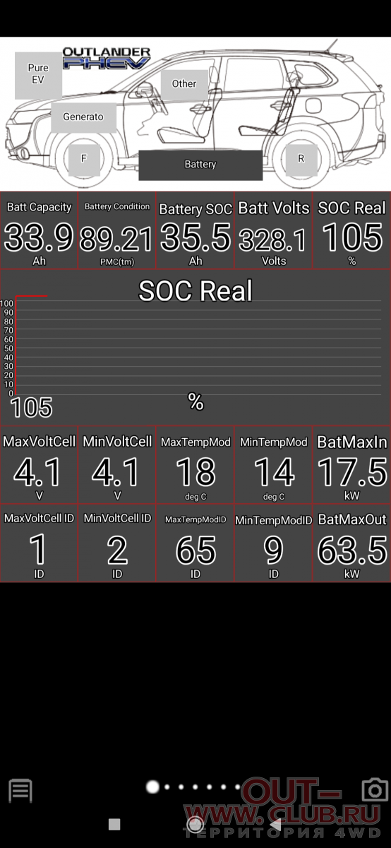

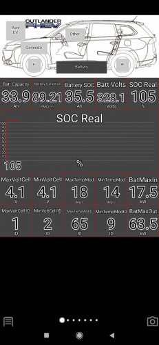

Приветствую! Подскажите кто понимает физику процесса зарядки, старения батареи и работы приложения Ев Баттмон. Емкость SoH 33.91, с зарядка останавливается на 35.5 ah. Вопрос как так, куда влазит еще 1.5 ач?

Сообщение от Kujira Посмотреть сообщение
Приветствую! Подскажите кто понимает физику процесса зарядки, старения батареи и работы приложения Ев Баттмон. Емкость SoH 33.91, с зарядка останавливается на 35.5 ah. Вопрос как так, куда влазит еще 1.5 ач? [
Если "BAT capasity" действительно SOH в Ah , то всё как бы понятно.
С программой ещё не работал, ничего о ней сказать не могу. Но из опыта эксплуатации LEAF и из общения на леаф форуме, сразу хочу указать на ошибку - SOH - это не емкость батареи. Это комплексный параметр , определяющий способность батареи принимать и отдавать энергию. Он с реальной емкостью никогда не совпадает, хотя реальная ёмкость и есть основа этого параметра. Как он считается - на самом деле не знает никто.
Так что подобные расхождения совершено нормальное явление.

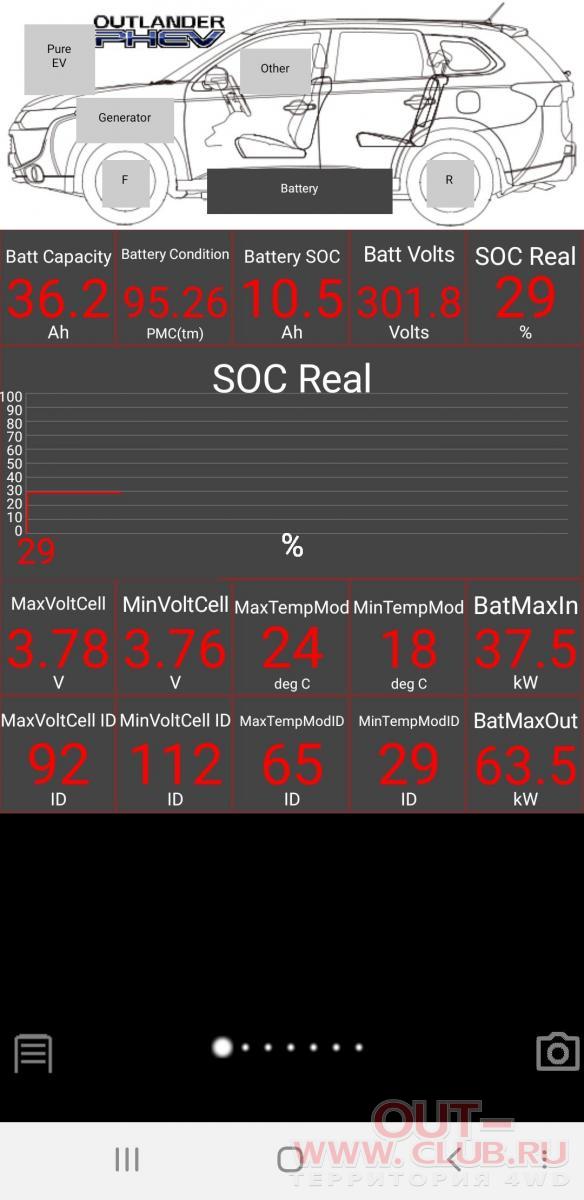

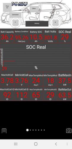

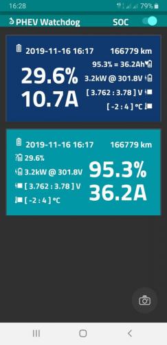

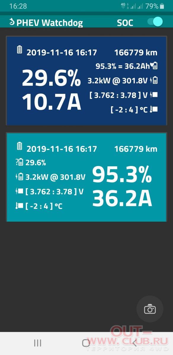

Старый 16.11.2019, 20:10   #162
litovec
Аватар для litovec
Имя: Vladimir
Авто: Outlander PHEV
Сообщений: 175
По умолчанию Re: Силовая батарея на PHEV
У меня другая проблема - взял свою машину (еще с транзитными номерами) поездить. На батарее проехал только 36 км. Потом прочерки и зарядка двигателем. "Картинки" при этом такие:
То есть программы показывают, что в батарее еще треть энергии осталась (?)
Не хочется про нидерландцев плохо думать, но может батарея "сброшена"?

Старый 17.11.2019, 12:36   #164
Kujira
Аватар для Kujira
Имя: Ярослав
Сообщений: 281
Ну, попробую несколько раз зарядить-разрядить, может "застоялась" батарея.
Просто в голове не укладывается, что человек, который добросовестно обслуживал машину в Mitsubisi service, способен.. ну, как сказать... спидометр открутить что-ли..
Батарея у Вас сброшена, вероятность 99.9.
К лету увидите реальное значение. Не может быть на таком пробеге машине более 3 лет, таких показаний. SOH 95% это до 3 лет и пробег небольше 40 - 50 тысяч. Посмотрел много пхевов в Японии, там не сбрасывают счетчики. Картина стабильная. Я взял себе машину 16 года с пробегом 9 тысяч. SOH был 92% машина пол года простояла, начал ездить проехал около 1500 км SOH сегодня 88,9. Так же примерно падает емкость на второй машине, привезенной на продажу, человек с мая нещадно нее эксплуатирует, я продолжаю ее мониторить.
