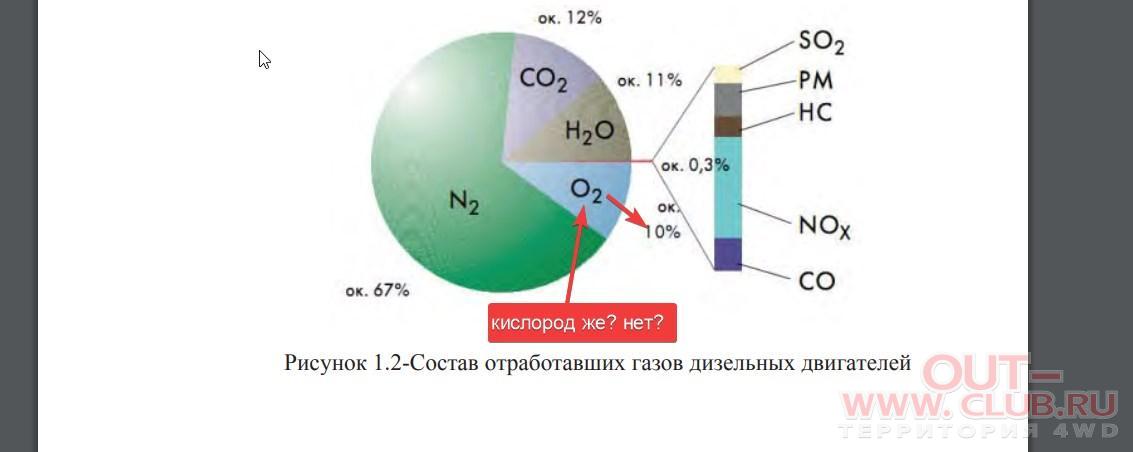

Дурень, а скажи пожалуйста, вот прям у тебя на картинке везде О2 добавляется. откуда он (кислород) по твоему берется в сажевом фильтре? посмотри на картинку и подумай

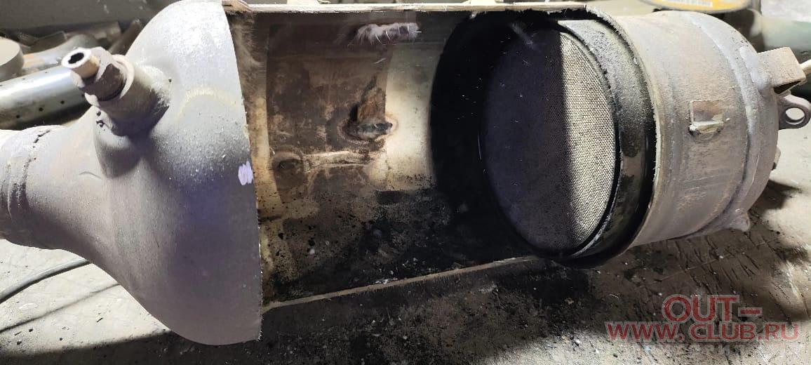

ну и состояние "трубы"
где сажа? кто-то видит?
или пробег "под 100ткм" это и есть по мнению дурня "новая машина"? ну если только так ))

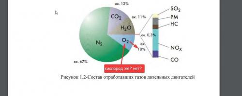

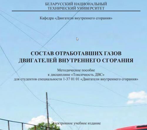

открыл учебник, как раз под рукой
вот этот
пролистал до страницы 5 и что видим
ну че? что с лицом то?
снова демонстрируем бездарную глупость и невежество?
хоть бы погуглили бы чтоли, или прям совсем в голове только обезьянка с бубном прыгает?
