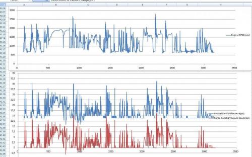

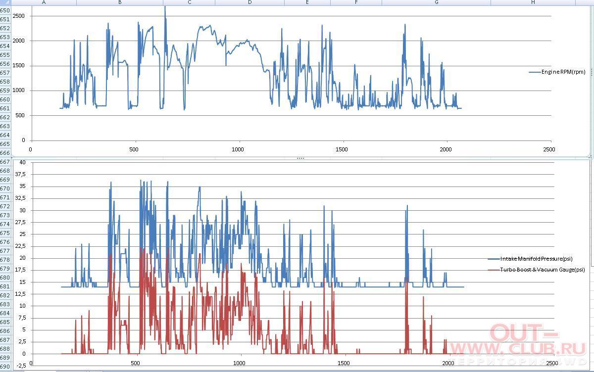

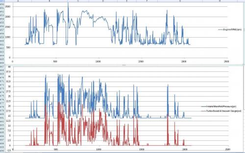

Хочу Вас проправить и пояснить что я имел ввиду, говоря о давлении воздуха в турбине, я имею ввиду давление, создаваемое компрессором турбины, нагнетающего воздух во впусконой коллектор. Давление воздуха во впуске (в таблице Intake Manifold Pressure(psi))= давлению атмосферы(для нашего уровня почвы 14.6 psi) +
давлению воздуха, создаваемого компрессором турбины(в таблице Turbo Boost & Vacuum Gauge(psi)). С установленным модулем отключения EGR именно конечное давление НИЖЕ на 4-5 psi против давления в штатно работающем двигателе.
Кому лень смотреть exel файл тому выложу скрины здесь
Штатно работающий двигатель
И с подключением модуля, отключающего EGR
Разница в давлении очевидна

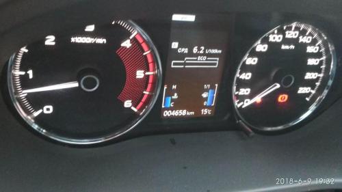

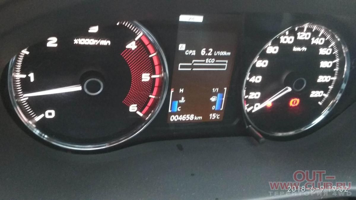

Спокойно тащившись сегодня в потоке 40 - 80 получил вот такую прикольную цифру

Обманка, она такая обманка. БК ведь тоже обманывается. Откуда он цифры расхода берет и как их интерпретирует, кто знает? Вот у меня на МПС2 с прошивками, боксами, резисторами и пр, тоже цифири глаз радовали, а по факту...
В общем, как сказал один чел, если цифры на БК совпадают с реальным расходом, то прошивка или иной "улучшайзинг" в тему. А если нет, то вас нае..и, или вы сами на...сь. С последним не могу не согласится. Простите за мой французский.
Да все совпадает, вы уже не знаете какую фигню сморозить..

Интересно было бы сравнить графики давления с механической ски загоушенно трубкой, а не програмно изменённой схемой работы двигателя.ведь модуль так или иначе влияет на показания датчиков.
