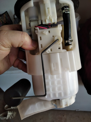

Народ подскажите где вот эту фишку, которая вроде как в народе "мама" называется для бензонасоса Аутлендера 2005 купить в Спб? евро авто, Маршал - поиск у них не дал ничего, можно наверное на экзисте поискать но незнаю как она называется..
А проблема лотереи зведется машина или не заведется уже порядком достала(((
фото приложила. Или проще бензонасос просто купить? не бюджетно совсем конечно..

Ну надо понять в ней ли дело. вынуть сам фильтр корпус. отсоединить бензо насос , фишку с него и туда лампочку на 12 вольт поставить. ну и попробовать завести)
способ колхоз... но все же визуально должно быть видно цела ли проводка
бензонасосы есть не дорогие и ставит там от наших авто каких то. надо искать.
у меня лежит в запасе более мощный. можно не волноваться
вообще дело в ней, да. так как периодчиски когда я не могу завестись приезжает муж и туда сбда там что-то ей делает, и она начинает заводиться, но эта лотерея меня порядком поддостала анайти ее не можем даже на евро авто и пр

Всем привет. Перестал заводиться авто. С вечера приехал заглушил, с утра не завелся. Поиск неисправности показал, что бензонасос не качает. Заменил фильтры - та же беда. Фильтр JAPANPARTS FC532S кстати ниайс. При установке одна из четырех защелок не попадает в свое гнездо. Благо в том месте, где крепится механизм поплавка, так что с этой стороны все держится именно защелкой поплавка
Так вот, при подаче напряжения напрямую - насос качает,машина заводится. На раземе напряжение есть. А при подключении разъема - не работает. Кто с таким сталкивался? Куда копать? Проверить разъем под нагрузкой (лампочку подключить?)

Лампа не горит. Переставил реле, прозвонил предохранители. Без изменений. Как идет провод от бензонасоса? Что вскрывать, где искать?

Проверить питание приходит до реле . Алгоритм его работы такой . При прокрутке двигателя сигнал от ДПРВ идет на мозги , а они включают реле бензонасоса . Просто вкл. зажигания реле НЕ включает , соответственно питание не идет . Схемы если найду - пришлю в личку .

За схемы спасибо. Принцип работы я знаю, проверял на работающем двигателе. Подозреваю плохой контакт сигналки. Т.к. ее ставил прежний хозяин, то не знаю где искать эту скрутку. Где лежит жгут от бака до блока предохранителей? Сидение снимать надо?
@Владимир Васильевич Дымна, По левой стороне под пластиковыми порожками.
Сообщение от Владимир Васильевич Дымна Посмотреть сообщение
Нет не надо.

В сигнализации контакт внутри реле подгорел.
