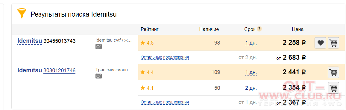

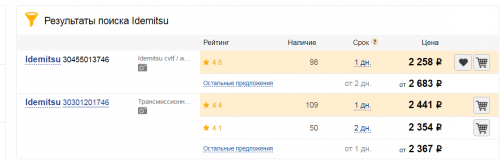

Интересно чем отличаются Эти масла? Фасовка одинаковая 4л.
