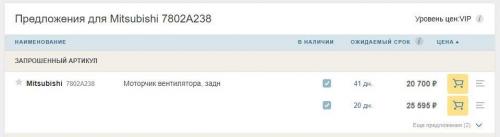

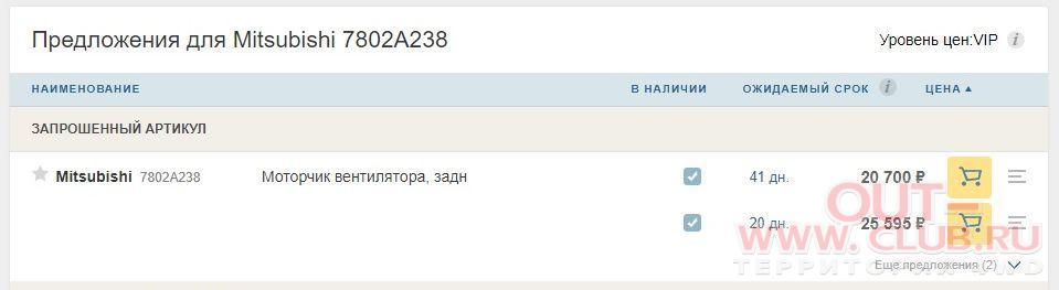

Всем доброго времени.
Видимо дожил мой "Серенький козлик" до момента, когда он устал... Машина нобря 12 года. Сперва затарахтел, а затем перестал работать моторчик печки. Сейчас смотрю на Экзист, а там цены какие-то нереальные и сроки доставки. Он реально такой дорогой, этот мотор?
Karagandash вне форума   Вверх Ответить с цитированием
