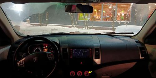

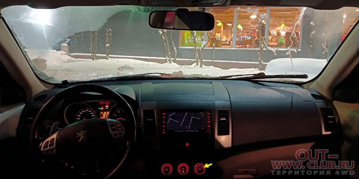

Старый 10.02.2024, 19:49   #365
Сообщений: 6,508
По умолчанию Re: Морозы: обдув лобового стекла...
Сообщение от Сотников Посмотреть сообщение
А у них то печка слева. В обоих случаях дальний от печки угол лобового остаётся без достаточного обдува...
значит инженерный просчёт.
10 минут обдува лобового в движении по городу с теплым мотором.
