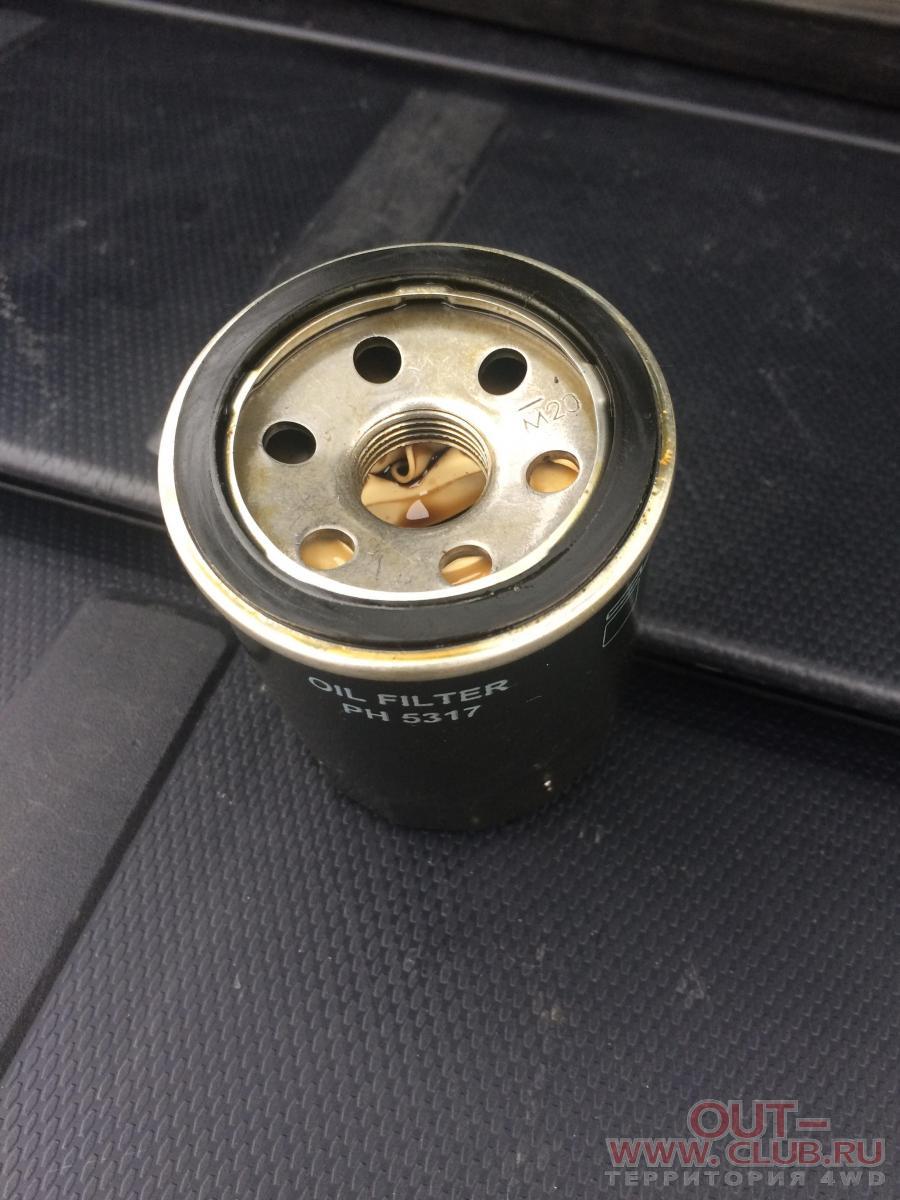

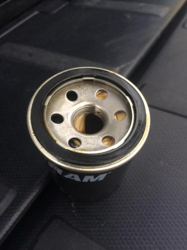

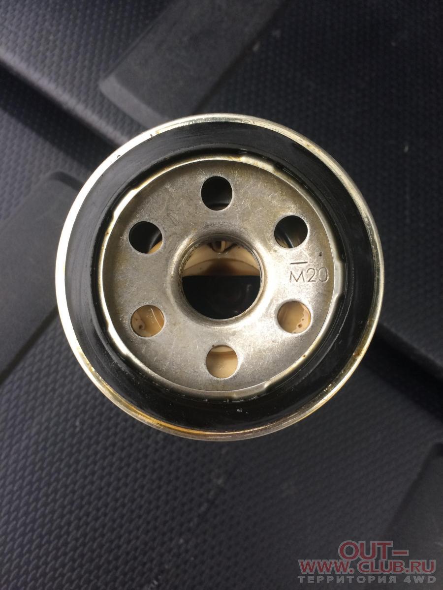

Сообщение от KugaS Посмотреть сообщение
Добрый день. Менял вчера масло в двигателе и конечно масляный фильтр, FRAM PH5317 на FRAM PH5317...
Ну что, дубль два. Поскольку при смене масла фильтр поставил такой же, душа была не на месте. Все время хотелось сменить его на нормальный. Поездил две тыс и сегодня заменил на Nitto - оказалось не зря. На первой фото снятый сегодня фильтр, на второй оба: снятый сегодня и с прошлой замены. Так что товарищи не стоит зимой ставить Purflux-ы на свой автомобиль. А лучше вообще их не ставить!

Мне вот интересно почему обратный клапан раньше продавливается, чем перепускной срабатывает. Мягкий он очень наверное, и катушкой не достаточно сильно придавливается к корпусу. И вообще это подделка, или сам завод так делает.

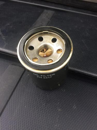

Ну что, и меня настигло проклятие SOGEFIgroup в лице FRAM PH5317
после последних постов данной темы решил проверить как поживает на автомобиле мой фильтр после 2000 км пробега (3 месяца)
1. пробег фильтра 2000 км (3 месяца)
2. масло Kixx G1 Dexos 5-30
3. температура макс -20 (5 дней суммарно)

Это по-любому эпидемия...!!!
