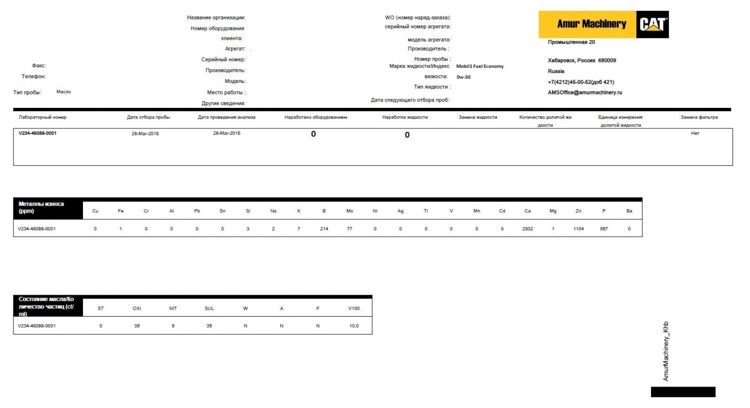

По умолчанию Re: Outlander XL - замена масла и все связанное с ним.
Сообщение от CyberStorm Посмотреть сообщение
Просто помню, что на Oil-Club по тестам получалось что в банках Тойоты залито было чуть ли не M1 FE.
Кстати, тоже раньше так думал. Но и с 0W-30 облом. Недавний анализ показал, что оригинал от Тойоты не соответствует даже "устаревшему" Mobil1 FE.
Вот анализы:
0W-30 Toyota
0W-30 Mobil1 FE
0W-30 Mobil1 FE (другая лаба, спектр)
Видно, что у Тойоты щелочное 10, у Мобила - 13. У Тойоты в пакете присадок бора в два раза меньше, а молибдена нет вообще. Ну и у Мобила есть эстеры (видно по окислению 39 и на спектре: пик на 1750), у Тойоты нет...
