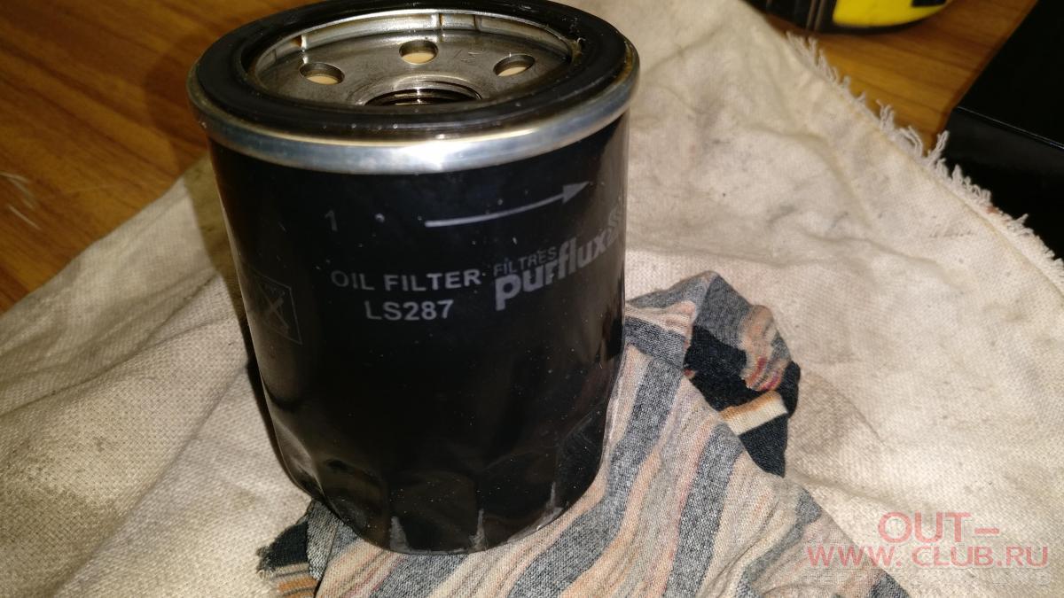

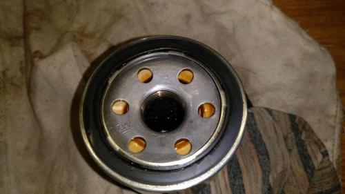

Сообщение от Clarius Посмотреть сообщение
Все вывернутые резинки только по fram, именно у Purflux ls 287 были случаи на 3.0 ? Понимаю, что они братья близнецы, но все-таки...
Вот, было:
Сообщение от wolfcom Посмотреть сообщение
У меня такая история приключилась с Purflux. У которого бумага ёлочкой уложена. В чем причина, не знаю.

По умолчанию Re: Масляные фильтра для Outlander XL и братьев
Маслу ещё пару тысяч ходить как тут теперь спать(давить в пол) спокойно
Хотя... у wolfcom 2.4, но все равно, как то... Отпишусь по поводу себя потом, как сниму фильтр

ставлю Ls287 лет 5 , проблем ни разу не было
Старый 01.08.2018, 18:46   #431
Lekseff
Сообщений: 66
Уже два года ставлю ls287 и на следующую замену масла его купил. Не подумал бы, что с ним могут быть проблемы. Через 1000км посмотрю в каком он состоянии.
Lekseff вне форума   Вверх Ответить с цитированием
Старый 30.08.2018, 12:52   #432
Clarius
Аватар для Clarius
Имя: Максим
Сообщений: 143
Поменял масло, фильтр в нормальном состоянии, резинка на месте.
