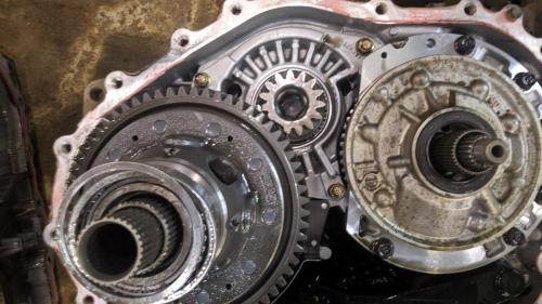

По умолчанию Re: Outlander. "Толчки" АКПП, проблемы с АКПП
Меняли акпп на днях клиенту. год ездил с тычками. походу забило масло каналы
разлетелся подшипник так сказать вала на дифф. и ушатал шестерню...
Скоро полное видео по замене акпп. привезли контракт через нас.
вскрыли на осмотр, собрали и поставили
