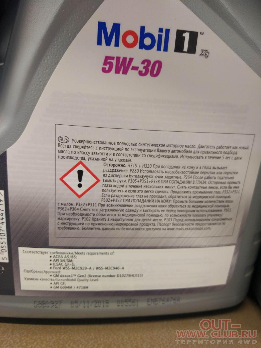

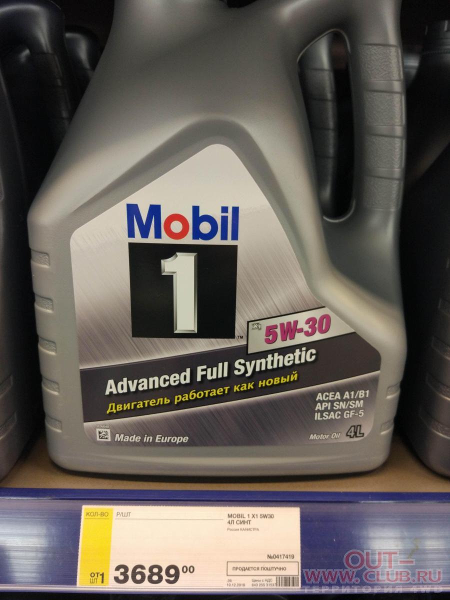

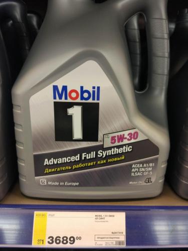

Посмотрел в метро Мобил 1 Х1. На лицевой стороне acea A1/B1, a на обороте A5/B5. Как понять то?!
