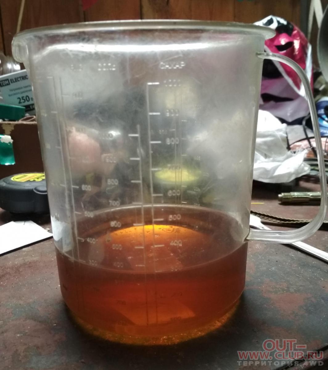

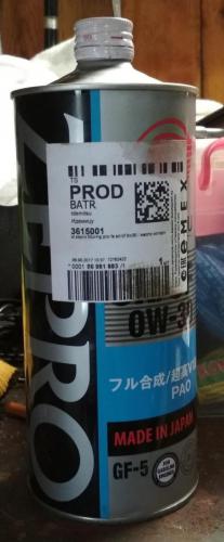

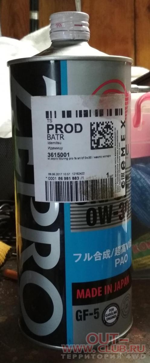

Вот такая ситуация:
Купил машину, какое масло было залито не знаю, но было уже черное. Отъездил 2 тыс.км., уровень не изменился, как был мах так и остался.
Заменил масло, залил Idemitsu zepro touring pro 0w30, проехал 2 тыс. км, уровень снизился. Долил до мах 400 мл. Утром на холодную не дымит.
Что это, масло такое?
Прилагаю фото, как мне кажется уж больно оно какое то янтарное, не светлое.

Расход масла зависит не только от его качества и состояния двигателя, но и не в последнюю очередь от стиля вождения. Может вы сразу после покупки машины, на старом масле ездили аккуратно, не нагружая двигатель, а после замены на новом стали ездить поактивней?
Сообщение от Lazer1984 Посмотреть сообщение
Цвет масла от присадок и красителей какой только не может быть: светло коричневый, темно коричневый, желтый, зеленый, синий, красный, молочный, белый и даже черный. Думаю, что не все перечислил. В общем нормальный цвет.
Добавлено через 14 минут
Только что вспомнил слова @WarGamer-а, как в воду смотрел. Сглазил нормальное масло в общем :
@KugaS, Какое PAO?? Не смешите меня))) Вы посмотрите на индекс вязкости в 178 и на NOACK в 13,4. Поганый гидрокряк. У Лукойла и то лучше. А это масло будет весело угорать, судя по NOACK. Возмите любое PAO. Там индекс вязкости до 170 максимум и NOACK меньше 10-ки.
