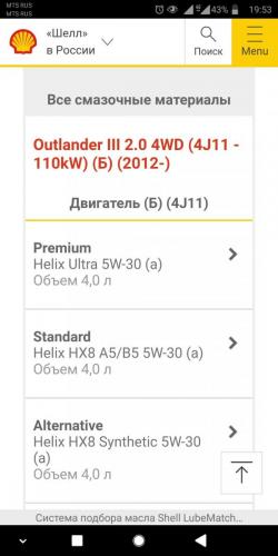

Ойл клуб!Это конечно хорошо!Но есть и производитель этих моторов,а у производителя я нигде в рекомендациях 0-20 не видел,и на официальных сайтах производителей масла по подбору не выскакивает 0-20,дело конечно каждого из нас,я так последнии 60тыс.на Лукойле Амортек 5-30 катаюсь,и тоже всё вроде бы не плохо.

Bearing
Сообщений: 1,173
По умолчанию Re: Outlander XL - замена масла и все связанное с ним.
http://i84.fastpic.ru/big/2016/0904/...6a0d5a434b.jpg
