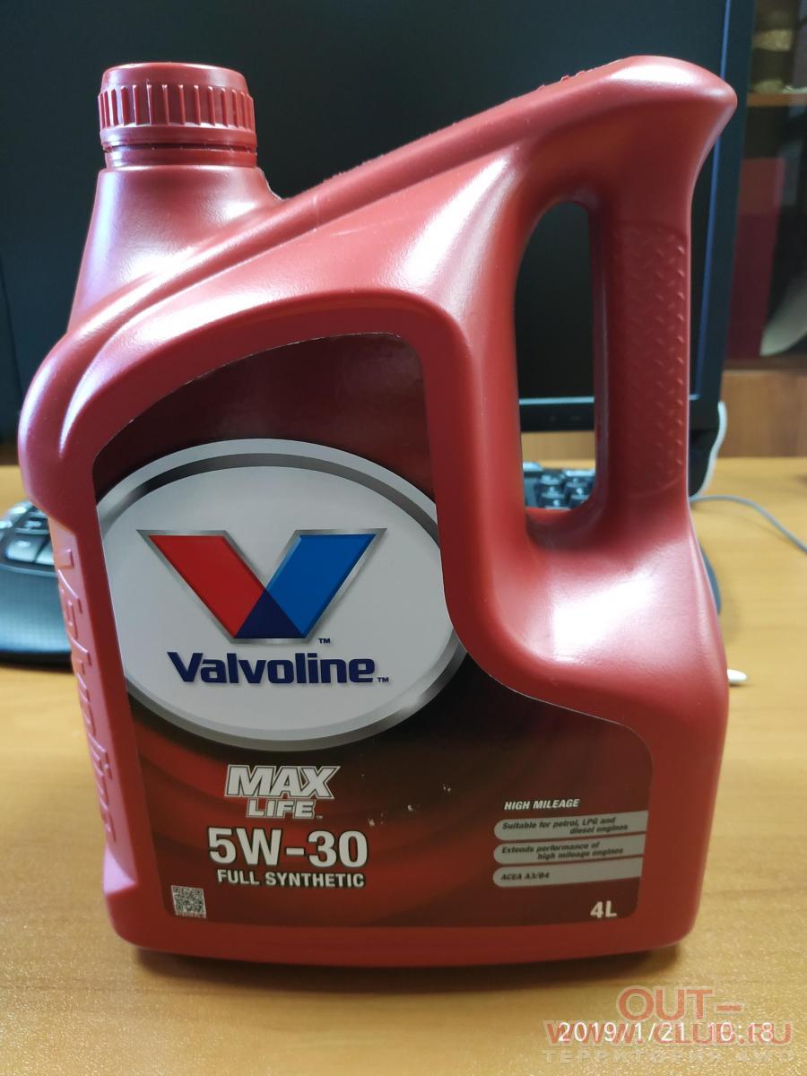

Всем привет, у кого есть опыт использования масла Valvoline Maxlife 5W-30 на двигателе 4в12? и вообще стоит ли?
авиатехник вне форума   Вверх Ответить с цитированием

Сообщение от авиатехник Посмотреть сообщение
Есть опыт на 6b31. Два лета на нем и дальше на лето его буду лить. От замены до замены не доливаю, жор грамм 300 на 10 т.км. Пробег 211т.км. На зиму Valvoline FE 0w30.
