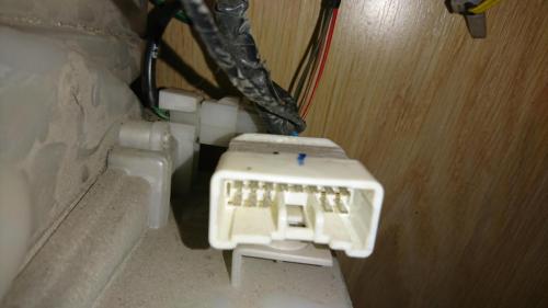

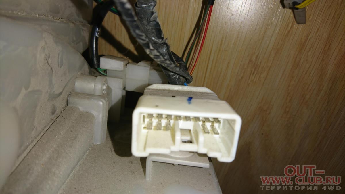

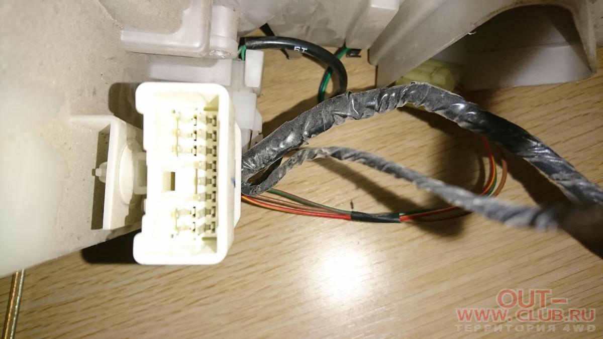

1. Маленькую косу, с корпуса климата, вместе с 2 приводами, двумя датчиками (пометь их, чтобы не перепутать), приводом заслонки и разъемом двигателя - снимаешь и откладываешь в сторону. Вся коса должна заканчиваться большим разъемом 13-pin
2. Ищешь на основной косе ответный штекер от вышеуказанного разъема и от него начинаешь потрошить косу. Очень быстро упрешся в два черных разъема блока управления климата - на схеме С-26 и С-27
3.От данных разъемов продолжаешь потрошить косу.
в результате должно получиться - коса между БУК и корпусом климата, по 2 провода на 3 датчика, постоянный плюс, минус и подсветка на БУК, плюс и минус от двигателя, управление на компрессор, два провода на диагностический разъем.

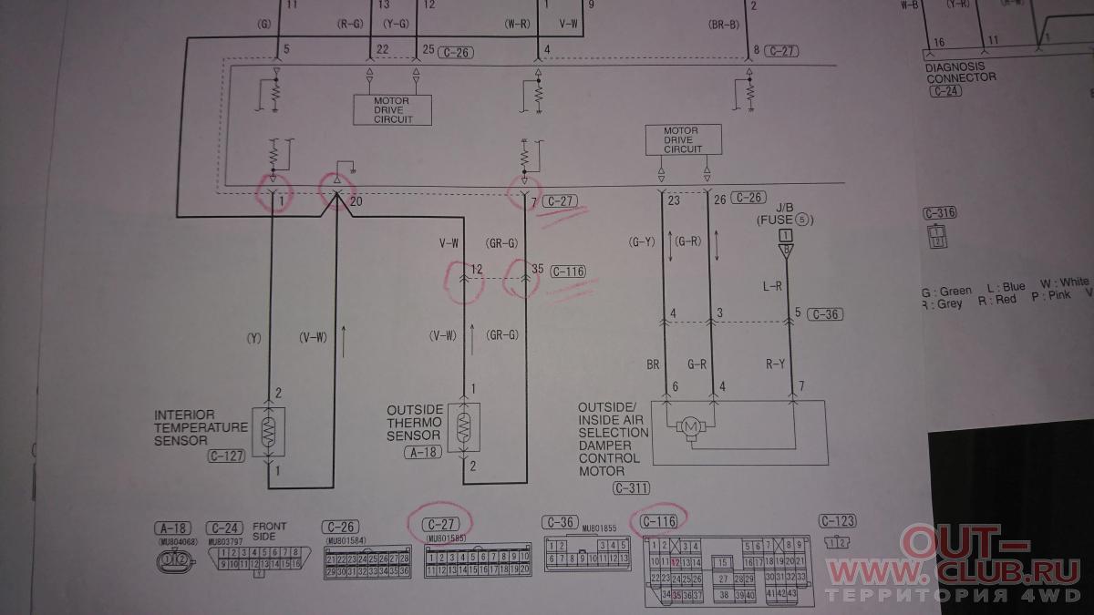

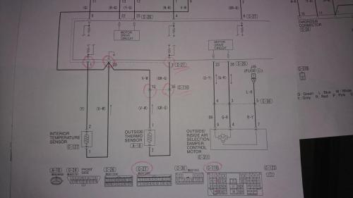

По поводу датчика температуры улицы - ЕСЛИ на Ауте есть разъем за передним бампером - тогда подключайся через разъем С-116
пин 12 и 35 на Ауте
Если разъема нет - не делай себе нервы - тяни его напрямую от БУК, как и остальные датчики. Только этот датчик, из-за длины проводов, снабжен промежуточными разъемами.

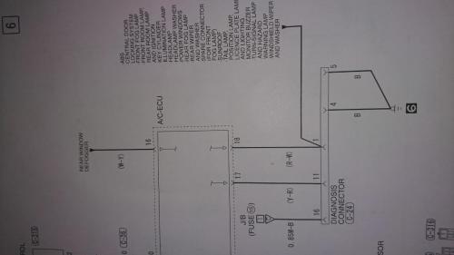

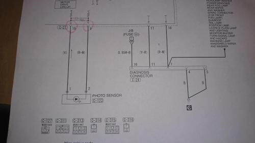

Сообщение от larrgito Посмотреть сообщение
О чем и речь.

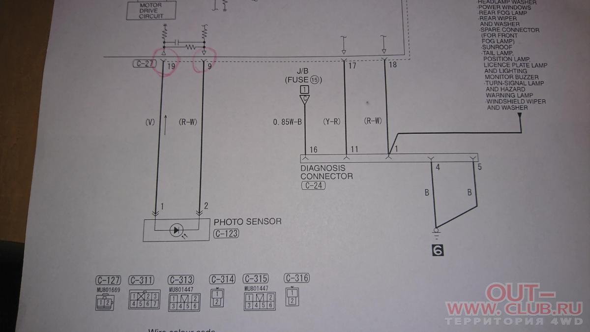

Два провода на диагностику не вижу,обычно один приходит.
ДВА провода на диагностический разъем. Я перепроверил.

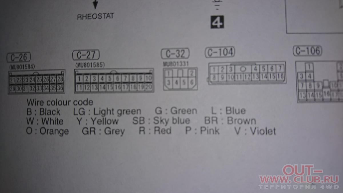

Кодировка цвета проводов

Аааа,обд-2 здесь,я с первым работал.Вижу.

И то,я думаю,что 18 провод транзитом через колодку диагностики приходит в эбу.
Потому что как иначе сообщить эбу,что компрессор включен и нужно поднять обороты холостого хода.
А так,все ,как я и говорил-коса для внутренней коммуникации блоков климата и немного проводов наружу.
А 18 провод - похоже на истину

Большая фишка Аута - 43-pin ( С-166 ) от ее контактов №12 фиолетово-белый и № 35 серо-зеленый должный идти на разъем датчика. Если эти провода есть - значит и есть разъем за бампером.

Ничего сложного в схемах нет, нужно просто найти время, чтобы спокойно сесть и разобраться. Разъемы на схемах изображены - надо только пины реального разъема считать и по количеству пинов найти изображенный. Цвет проводов тоже обозначен. Берешь один из проводов кондея, смотришь на схеме, что за провод - определил его функционал - переходишь на схему климата и смотришь куда он идет и перетыкаешь его (или сращиваешь) к нужному разъему. Очень муторно сначала, но потом, с каждым подключенным, проводов становиться меньше и становиться проще.
