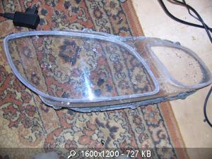

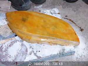

вот только сделал мастер модель второй фары, точнее ещё шлифовать и выводит
и т.д
когда начну формовать и тем более соберу сказать пока не могу
Сообщение от Adroitness Посмотреть сообщение
Как успехи с испытаниями?)))
с хирургированной фарой всё в порядке, каких либо косяков не обнаружено

всё получилось правда при формовке мастер модель лопнула

посмотрим как оно на машину встанет и как ходить будет, а там видно будет, теперь когда обе модельки есть у меня блины то уже можно быстро кидать много возни правда с вклейкой и последующей обработкой гравером, но в прицепи дело трех - пяти дней.

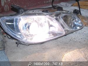

По умолчанию Re: Airtrek. Трескаются фары. Изготовление стекла (В РАБОТЕ)
Сообщение от tulson Посмотреть сообщение
Значит скоро можно будет поставить на испытания?)

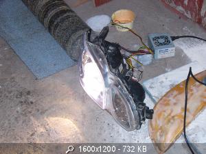

Привет ну протестил на герметичность и целый день вчера жёг её - думаю уже можно тебе отправлять!
Завтра делаю отправки на автотрейдинге если скинешь данные то завтра поедут к тебе.
теперь собственно о косяках - у тебя в фарах штатный герметик бутиловый превратился в говно его бы похорошему заменить по периметру, у меня не было его под рукой поэтому я это не сделал.
да и болты не везде как надо держут из-за того что какой-то му-к крепил
на строительные саморезы.
и блин данный лак на рекламном поликарбонате все таки царапается,
можно конечно облить попробовать лаком керамическим (скорее всего им фары поливают), но думаю и проще и лучще будет огандонить плёнкой.
