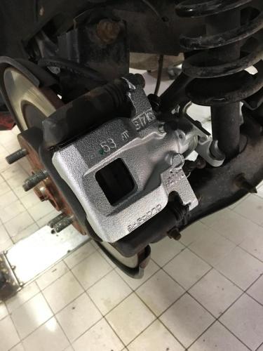

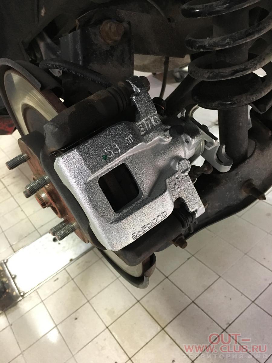

Сегодня заехал, осмотрели, сами предложили все заменить. Заменили за час. Таки зачет мицу. Учитывая что машина уже год как с гарантии слетела)

Сегодня и мне заменили суппорта на новые. Был в Рольфе на Ярославском ш. 31. Проторчал там 3,5 часа. Зато теперь у меня есть ручник)
