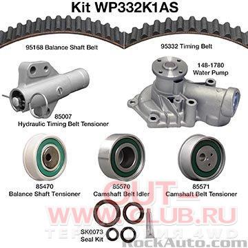

Старый 05.02.2019, 18:58   #5
bogart
Авто: 2004г 2.4 4wd mivec АККП
По умолчанию Re: Outlander. Ремень ГРМ, срок замены, необходимые СЗЧ
Доброго всем дня, есть возможность заказать вот такой набор: DAYCO WP332K1AS,
Может кто то уже сталкивался, как качество? Продается в штатах, вроде не китай . В общем все сразу в одном наборе, цена выходит в районе 200$, стоит оно того или лучше список из шапки темы?
bogart вне форума   Вверх Ответить с цитированием

luna7475
Сообщений: 1,121
Сообщение от bogart Посмотреть сообщение
Лет пять назад, брал набор грм (ремень + два подшипника)дайко на другую машину, подшипники - Китай,
Зачем штаты если есть это https://ru.ssg.asia/ - люди возят от туда. реально забугор. не какой то автодок или экзист где то и дело записи о леваках
