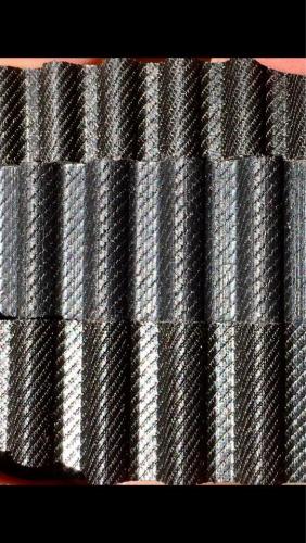

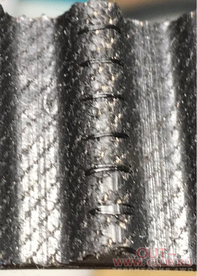

В общем заменил ГРМ. Ролики от предыдущего хозяина достались GMB.
Отзыв про GMB отрицательный, на ГРМ'е оба в хлам.
Натяжной на балансирном валу Koyo более менее живой.
Ремень опознать не удалось, тоже вовремя подоспела замена, были трещины.

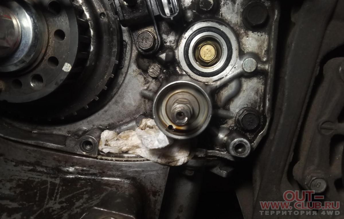

@posmetuhov , Я все ролики смазываю перед установкой
Chevron SRI Grease - докинул смазки во все ролики. прошел 50 тыщ. ремени в идеале.
ролики тоже . ролики ремня балансир подтянул. мелкий ремень тянется
сальник коленвала был дубоват. его не менял не я. не предыдущую замену грм
Сообщение от
luna7475
Многие стартером откручивают.Если есть возможность до сервиса, то
дешевле всё же пистолетом.
Cтартером не хочу. гайко верт не смог.
в итоге и рискнул и сделал так . закрыл всё картоном и сделав круглую дырочку под шестерню.
Сделал пропилы по 3мм крутя колено
болт в трещинах внутри и снаружи лопнул

Записал пару видео
как выставить правильно правый балансир он же масло насос
Метка на блоке может совпадать а вал стоять не правильно!
https://youtu.be/lxfViyo4VxM
Замена сальника правого балансира и кольца над ним
https://youtu.be/IwHLMeY2FwU
