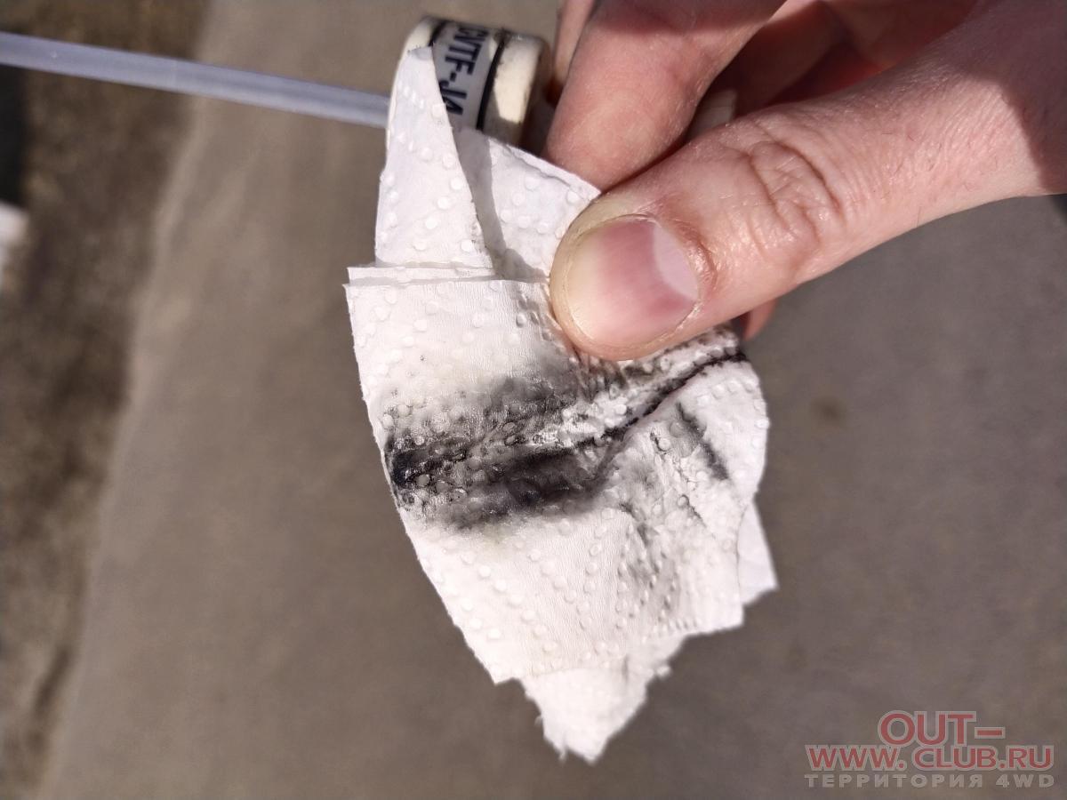

А это нормально, когда вытираешь щуп вариатора бумажной салфеткой, такая картина?
Когда вынимаешь щуп, то с трудом различимо где же уровень масла, т.к. прозрачное.
Если же вытереть, то вот так.

Сообщений: 4,081
По умолчанию Re: Outlander 2013-2014-2015 - Все вопросы по вариатору (CVT)
@jk3, Про то, как легко определить уровень писал неоднократно. А на вашей салфетке непонятно, это масло пропитало, или отложения? Никогда на щупе не видел грязь и следы износа.

jk3
Сообщений: 255
@Электромеханик, уровень тут не причём.
Это я щуп вытер бумажной салфеткой.
Так и должно быть?
