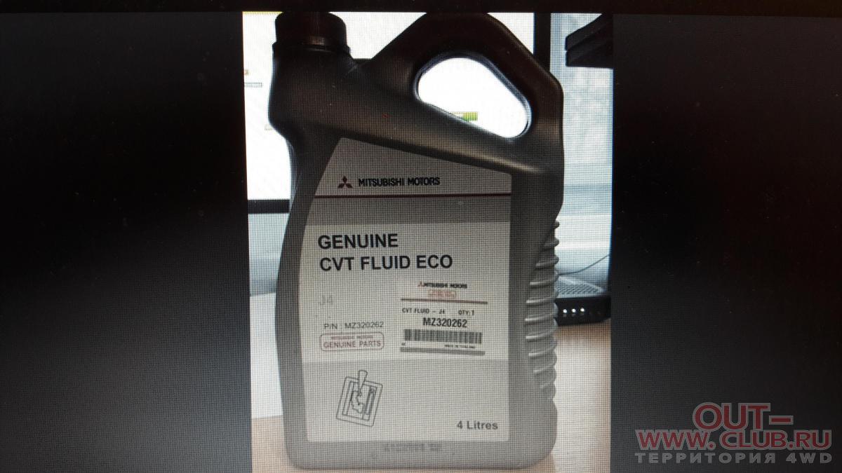

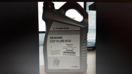

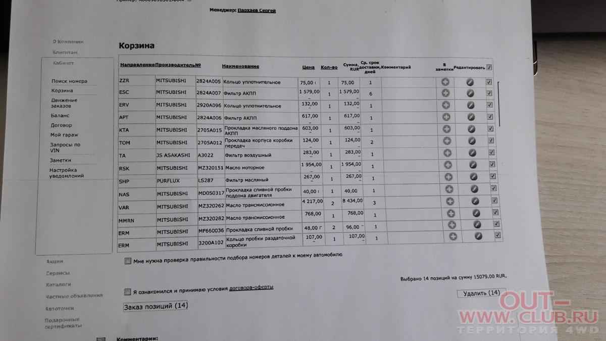

Поменял масло в вариаторе и фильтра брал (мицубиси J4) mz320262 4л--4200р за канистру в автодоке брал 2шт. Ушло все ( машина с радиатором) 7л+1л прогнали сливали полностью и с радиатора тоже. Также менял в раздатке и заднем дифе(mz320282 1л хватило на все) пробег 64000 в заднем дифе было как солидол хотя по книжке замена на 90000. Номерки выложу мож кому пригодится.У диллеров сбросил счетчик деградации масла за 800 ре.

Сообщение от Serg222 Посмотреть сообщение
mz320262 4л--4200р
а канистра не осталась случайно?
кто там производитель масла интересно, idemitsu или eneos?
