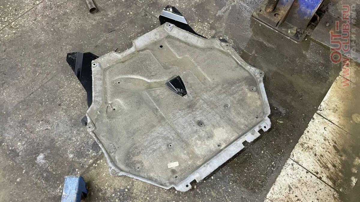

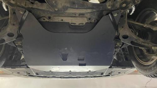

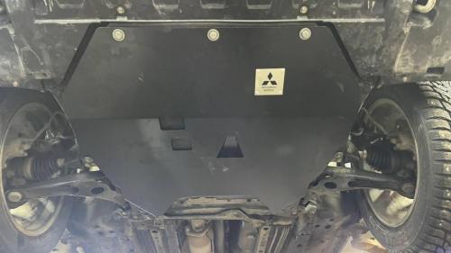

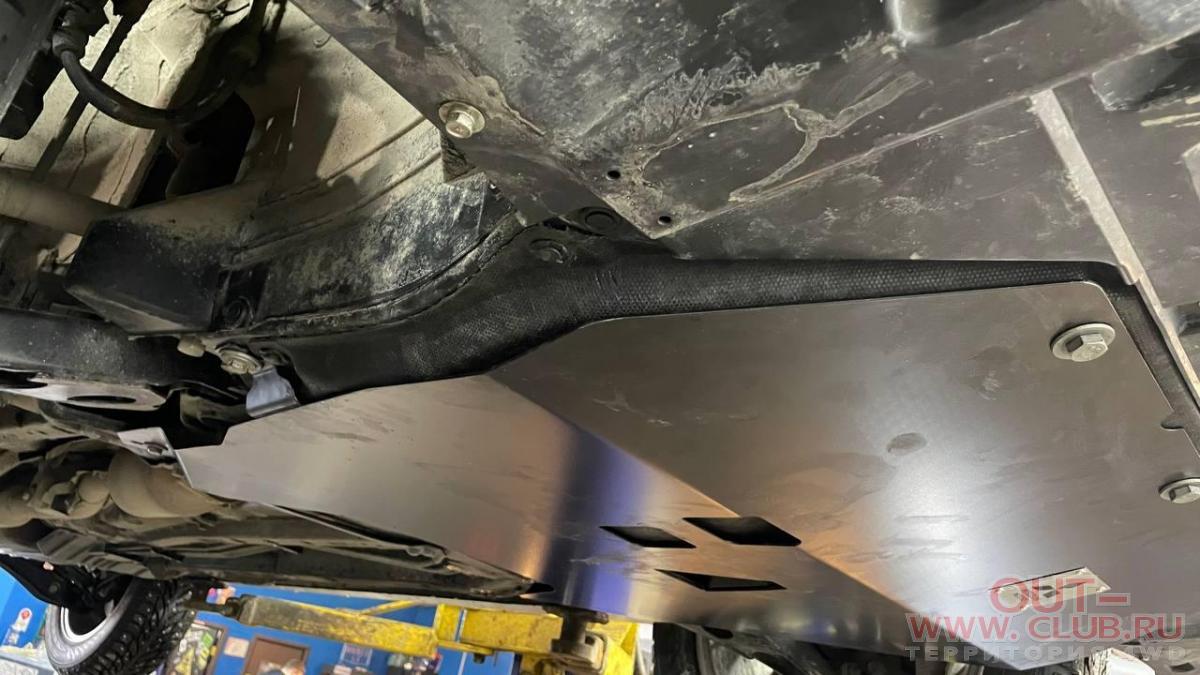

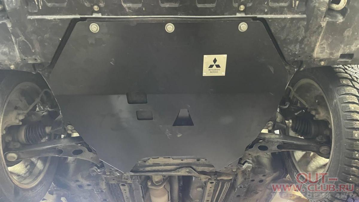

Поставил оригинальную защиту MZ353016. Все совпало идеально.
Штатный брызговик после небольшой доработки встал под защиту. В таком варианте в моторный отсек летит меньше грязи.
Есть зазор в передней части между защитой и брызговиком, забивается снег.
Еще недостаток - чтобы поменять масло нужно больше болтов/клипы откручивать

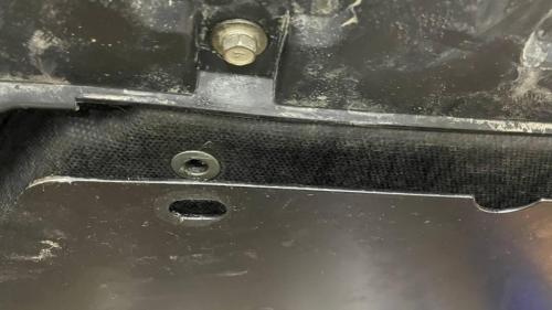

Болты для крепления к телевизору заменил на M10х40 ISO 7380 чтобы не сверлить передний брызговик по инструкции.
В брызговик под передние болты врезал шайбы, чтобы его не сминало при затяжке
