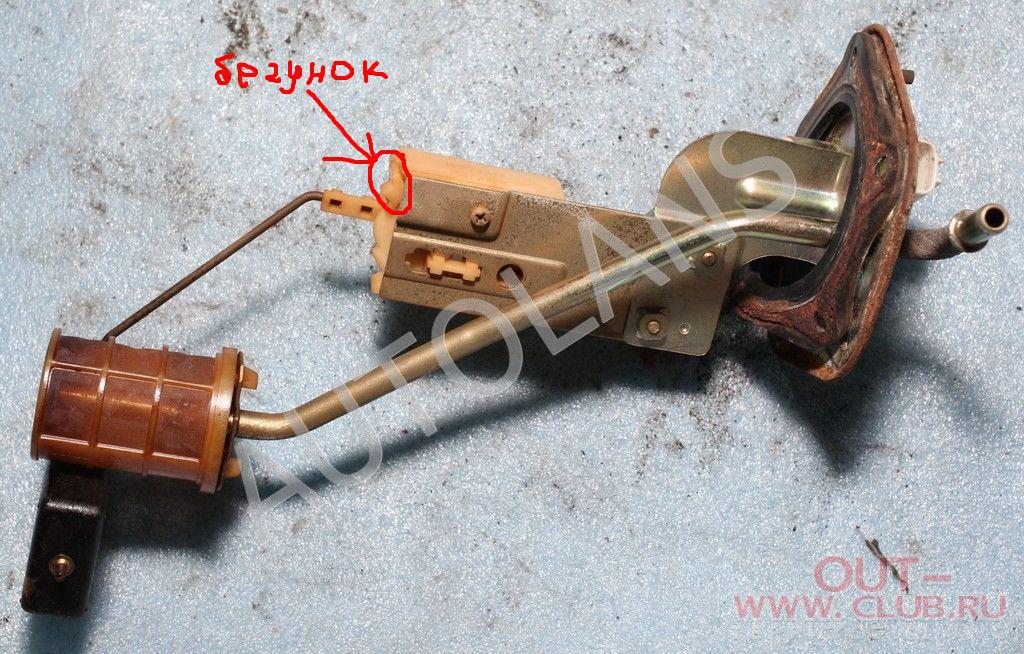

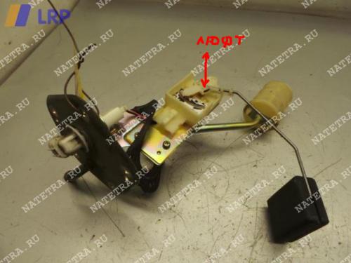

Нашёл решение данной проблемы, виновным оказался тот же второй датчик (который не с бензонасосом!).
Как показала практика, реостаты ещё целы, но бегунок не всегда хорошо контачит с этим резистором.
Проблема оказалась в осевом люфте (вдоль оси поплавка), обратная пластиковая сторона бегунка АККУРАТНО и совсем незаметно выработана о плоскость скольжения и перемещается (люфтит) поэтому контакт электрический не всегда надёжен и как следствие "обрыв цепи или паразитное сопротивление", а показания прибора абсолютная ерунда...
Смею предположить, что данная проблема носит "серийный" характер и решить её не составляет труда.
Я наплавил на этот изношенный "серповидный" сектор пластик, выбирается зазор всего около 2мм, дорабатываем надфилем все формы, люфта нет, контакт восстанавливается под правильным углом и показания прибора верны.
Надеюсь, что кому то поможет.
