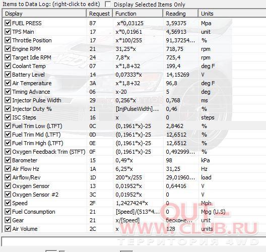

Сообщение помогите разобраться в показаниях evoscan
Всем привет.
Совсем недавно стал счастливым? обладателем airtrek 2.4 gdi пробег 200тык. за 270тыр.
Еще при покупке мной было выявлено небольшое троение двигателя на ХХ , но динамические характеристики были в норме.
В закромах кладовки был найден шнурок опенпорт 1.3 установлен эвоскан.
Результаты следующие :
Помогите люди добрые разобраться сдох ли тнвд?форсы?
Правильно ли я использовал эвоскан?
Как лучше\дешевле поступить?
Заранее благодарю за помощь

по сканеру fuel press маловато, по-моему. Но нужно этот параметр еще на оборотах 2000 проверить.
еще fuel trim больше 12% - топливная коррекция большая. Вероятнее всего форсунки очень нужно мыть. И наверняка чек горит с ошибкой P0170?

Ошибок нет вообще. На 2000обр. Давление 5.8-6 Мпа.
Про коррекцию полностью согласен.... уже ищу контрактные форсы...
Может ли помореть тнвд таким образом? Что на холостых мало давит а на оборотах как надо?

форсунки помыть для начала (плюсом и впуск почистить), а потом контракт искать... насос давит приемлемо, а вот коррекция большая. Странно, что ошибки по смеси нет...
