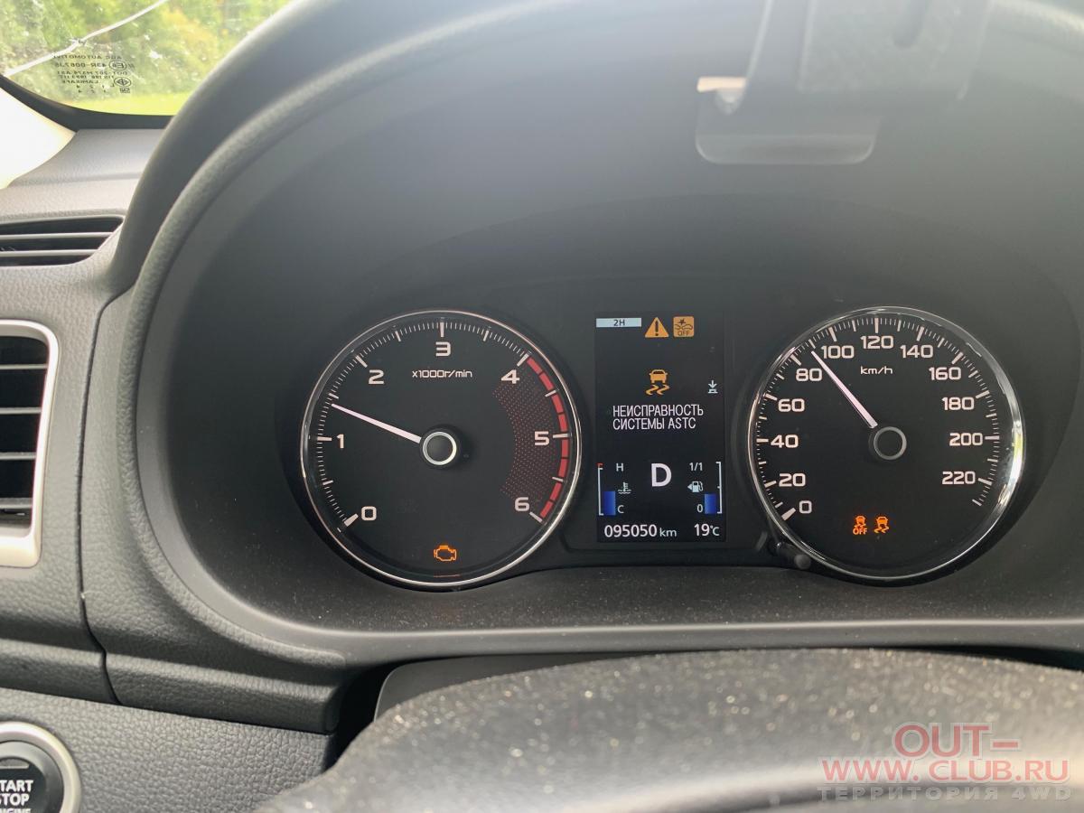

Паджеро Спорт 3 2.4 дизель. 2017 года. Пробег за неполных 2 года 95 000 км. То есть езжу много и, в основном, по трассам. Московские пробки - редко.
31 августа Ехал от Белого озера домой в Москву. За 40 км от Вологды на скорости около 110 км/час, после завершения обгона, машина резко потеряля приемистость, перестала разгоняться выше 80 км/ час, да и делала это за 2-3 минуты. Жми на газ или нет - без разницы.
Загорелось, как это принято у Мицубиси, сразу все табло. И ошибка трешн контроля, и ошибка всего остального. Естественно, загорелся желтый значек "смени двигатель".
Но машина ехала. На ходу нашел официала в Вологде и приехал к нему.
Там подцепили комп и он показал две вещи
1. Софтверная ошибка турбины. Требуется перепрограммирование. Случай гарантийный.
2. Загрязнение сажевого фильтра 16 единиц. По мануалу максимум - 5 единиц. Прожиг платный.
Турбину перепрограммировали, DPF с помощью компьютера прожгли принудительно. Прожигалась машина около часа в автоматическом режиме, пока показания не упали до 2.5
После перепрограммирование турбины машина стала ехать ну очень плохо. Правда, до этого у меня стояла прошивка от adact
Вот и непонятно - с какого хрена на ходу слетела прошивка турбины и машина превратилась в пенсионера.
И второе - что с сажевым фильтром. Или это он забился за те 25 км, что я ехал в аварийном режиме до сервиса. Электрик сказал, что за 95000 км запросов на прожиг было около 100. Что нормально. Только я не знаю - если прожиг начался, а я заглушил машину или еще что - он потом снова начнется или посчитает что заявка выполнена.
Последние дни перед этой поломкой были движения по трассе со скоростями максимальными по ПДД.
