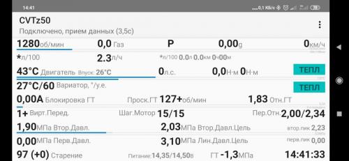

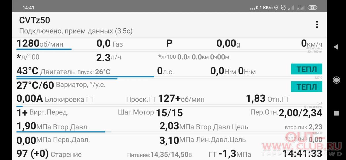

@Андрей Владимирович, мне абсолютно не понятно, почему для, Вас, температурный режим CVT - это догма??!
Вы его мониторите, и ???
"Уверен, что и до 110 нормально". Ваши слова и "сервисмена", в корне не компетентного, как минимум, для меня, абсолютно не понятны.
Знаете почему?
Деградация/старение масла тому виной.
Начало поездки - 25839 ед., на финише - 27240 ед.
Итого? 1400 ед. за ТРИ дня. Это 3,14...здец
Температурный режим, да одно из слагаемых...А далее???
Вы просили, получите:
За три дня 1,5 тысячи ед., 688 ед. не много?
За 6 лет эксплуатации ,MY 2014, рестайл с радиатором CVT.

Не так давно менял масло в CVT на 240 тысячах,так вот уровень деградации за 60 тысяч пробега был всего 11280 единиц.

Ну, судя по умозаключениям выше, мой вариатор должен был уже взорваться при пробеге в тысяч 10 км... Хотя я его купил с пробегом в 75К, уровень этой "самоликвидации" был 38000 (около того, не буду скрины искать). И масло у меня в коробе наверное как вода))) В общем я понял - ездить нельзя стоять на месте... Вопрос только вот , где запятую поставить?
П.С. Но я своим постом хотел лишь сказать, что в достаточно экстремальных внешних условиях эксплуатации (дальняк, воздух вокруг от +28, скорость 95-120 км.ч.) Горная местность периодически и прочее - авто ведет себя прекрасно, не гудит, не греется, ну и все такое... И это уже второй год... На авто ежедневно езжу... В Крым второй раз. Ну не знаю, что еще сказать... А цифры деградации - мне кажется такая ооочень условная величина.

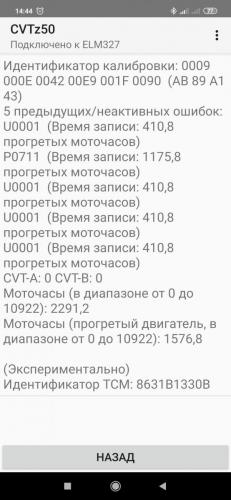

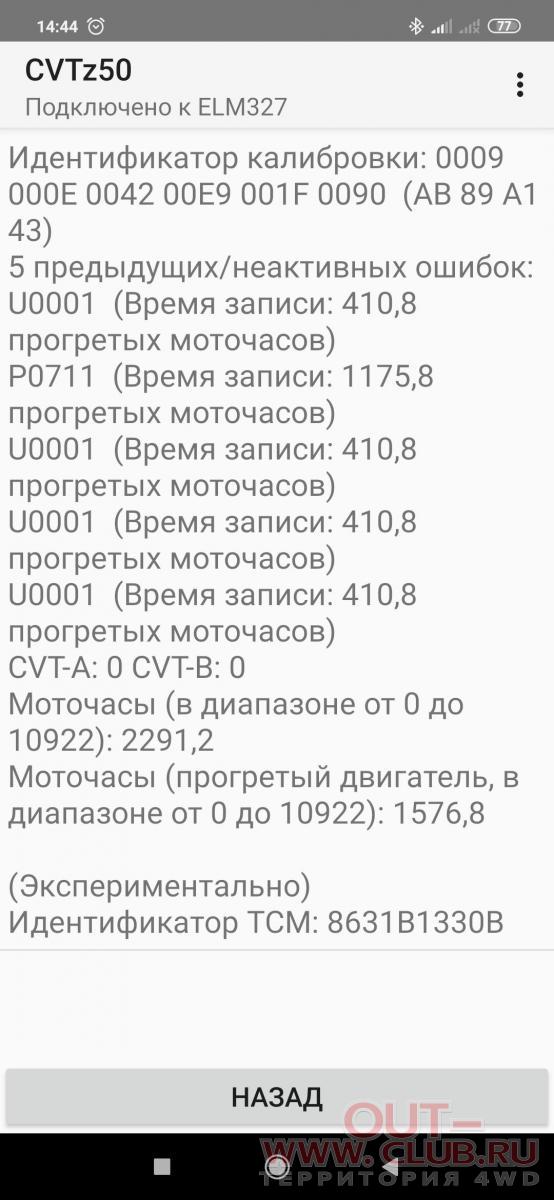

Стало интересно купил программку. При замене присутствовал и сброса не производилось, вроде бы) пробег 84.4, сколько моточасов так и не понял
