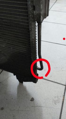

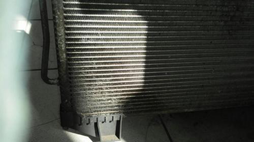

Всем Привет! Примерно с месяц назад застряв в одной из пробок на М5,услышал в салоне странное шипение. Позже выяснил,что шипение появляется после срабатывания муфты компрессора кондея. При этом климат работал вполне нормально (в салоне было прохладно).Ещё одновременно с шипением появился лёгкий свист,который было слышно только на хх и чтобы рядом была либо стена,либо машина. И тоже появлялся при срабатывании муфты. Поразузнав у авторитетных товарищей понял,что это недостаточное давление в системе кондиционирования ..и честно говоря,надеялся на просто дозаправку фреона. Но, пришла сильная жара (38-42 шпарило 3дня) И Кондей у меня в городе пропал вовсе, а при выезде на трассу опять было прохладно..Поехал на станцию к официалам и сразу опытные глаза инженера по гарантии определили неисправность..Это всё та же пресловутая трубочка,что и у многих коллег.Благо,что эта проблемма считается деткой болезнью и к ней в нашем сервисе готовы.То есть у них в наличии 2-3 запаянных радиатора ,которые были ранее сняты с гарантийных машин. Всё заняло около часа замена,заправка..и 4,5руб денег.Сейчас всё ОК.Ни шипения ни свиста.В салоне прохлада. Аутом владею с 13 года и это у меня первая серьёзная поломка. Всё таки МИЦУБИШИ-НАДЁЖНО!

Сообщение от ostr_vit Посмотреть сообщение
Все радиаторы были запаяны в одном и том же месте..где трубочка соединяется с корпусом
