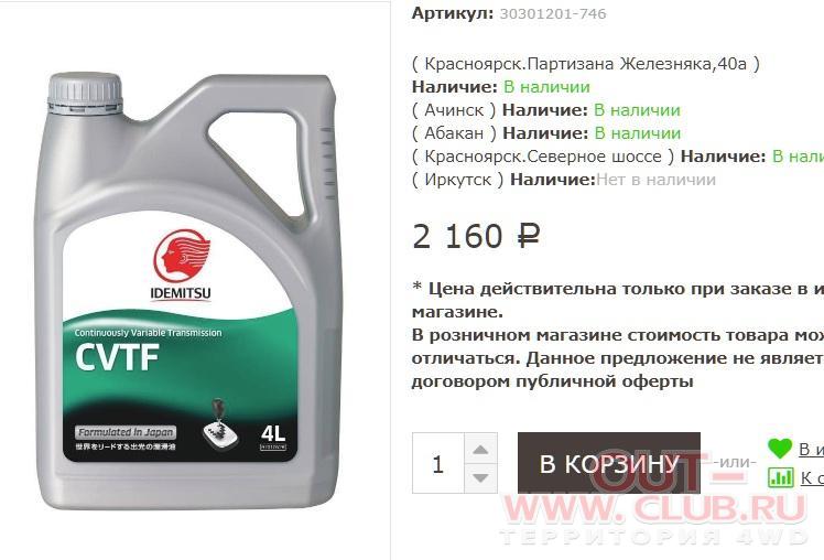

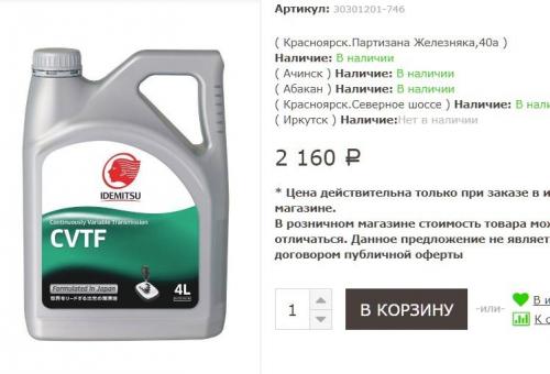

Вставлю свои пять копеек.
Перед заменой масла провёл недельку на просторах инета в поисках оптимального масла. Перво-наперво прочитайте статью На первом этапе определился с производителем. Идемицу является производителем оригинального масла. Поэтому было решено залить данное масло в вариатор.
На форуме ойл-клуба есть много лабораторных анализов нового и отработанного масла. Масло идемицу показало хорошие результаты.
По стоимости 2160/4л.
Брал 8 литров, залил - покатался (200км) - слил - залил. Планирую перед зимой снова поменять на J4 и на 30-40 ткм.
Ищущим - не надо гнаться за дешевизной, вариатор не тот узел куда можно запихать какую-то жидкость.
Sniperqq2 вне форума   Вверх Ответить с цитированием

Солидарен с Выбором,последний раз менял на такое же!

вот правильно это и есть оригинал. А митсубиси масло не когда не производило и не производит И не важно что предлагают официалы в России (это может быть все ,что угодно).

Ошибся. Брал 12 литров.

Это не оригинал, это мульти жижа, то что выпускает один завод это да, а вот характеристики разные должны быть, это как с амортизаторами выпускает каяба, а вот настройки разные, митсубиши им заказывает жижу с определёнными характеристиками, идемитсу выпускает j4, а вот свою жижу с такими характеристиками они не могут выпустить, вот и выпускают мульти жижу с усреднеными характеристиками.

Да уж.... Мульти жижа это сила..))) Вот занятся производителю просто нечем... как ухудшать свои же показатели....
Индамитсу (название не совсем взято с потолка) поставляет эту жижу и ниссану и митсу на конвейер даже не бочками...
А то что разливает по разным фасовкам с разными наклейками... Так это распространенная практика...
